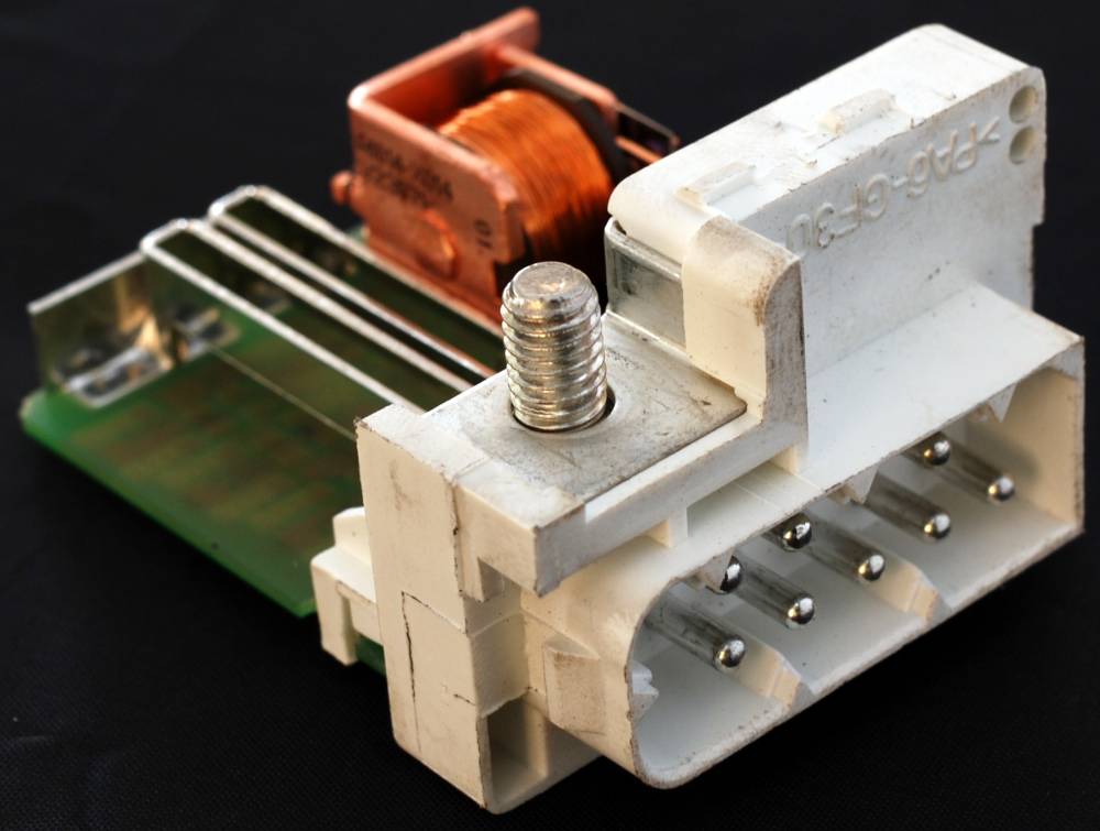

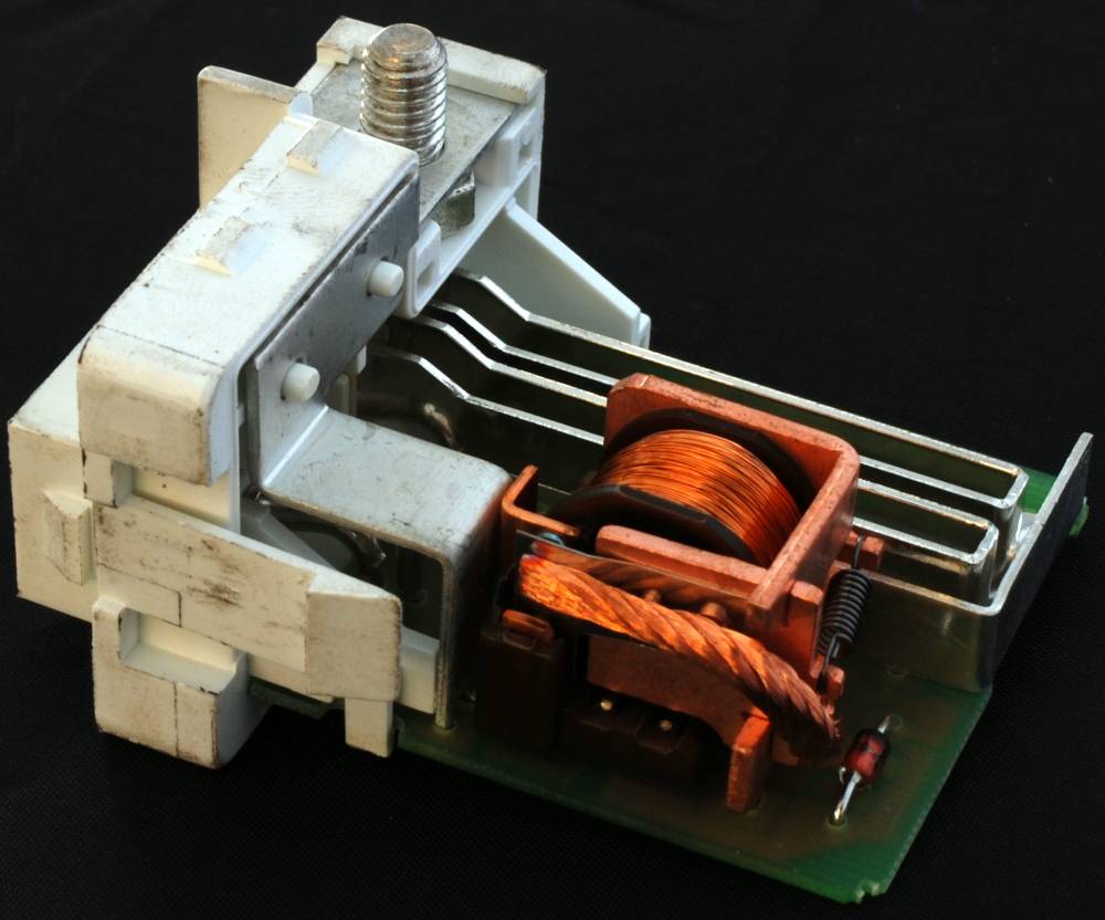

Cum se repara releu buji bmw e 46 320d 136cp modelul ce a fost postat .Multumesc astept o solutie
nu ai niste poze mai mari, ma intereseaza si pe mine ptr ca am descoperit niste erori legate de releu bujii
nu pare deloc complicat din pozele alea minuscule, cred ca prima data trebuie curatat cu contact cleaner contactii de putere ai releului, in rest nu are ce sa se strice, e comandat de dde

depinde ce erori ai, poti ai eroare de bujii, sau eroare de releu
poti sa verifici-cureti contactii lamelelor de pe releu si eventuale circuite impuscate la pinii spre bujii
ptr mai mult tb sa apelezi la un electrician auto, sau daca te pricepi sa masori continuitatea circuitelor si ohmii integratelor :thumbsup:
eu o sa incerc sa curat platinele cu contact cleaner si cu putina foaie abraziva

Imi da eroare la releu si bujile sunt noi daca au o luna voi incerca si cum ai sugerat tu multumesc
