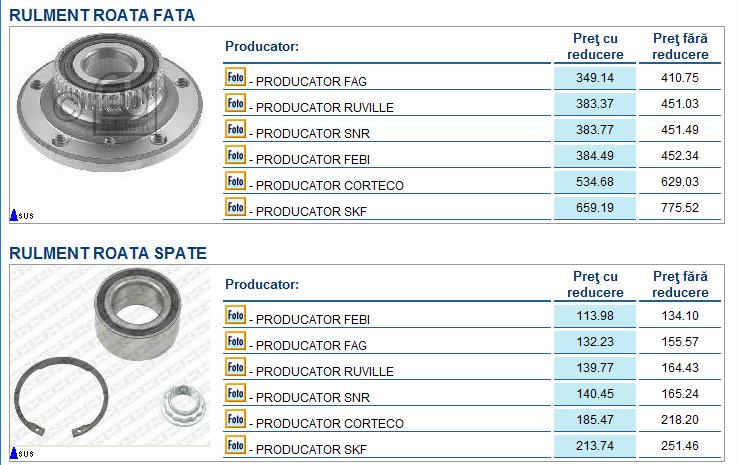

@MirceaRM
Nu-mi merge linkul tau de la autokarma, dar uite ce preturi sunt pentru masina mea (E46 320d 2002) tot la autokarma.
Deci, nici pe departe 300...
Personal, la piese d-astea importante, cumpar marca cea mai buna. D-aia si cumparasem intial SKF...
Si tot asta recomand.
LE: preturile cu reducere sunt daca le cumperi online, daca nu ma-nsel.
