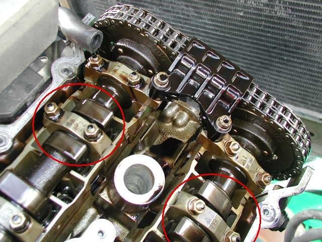

am schimbat garnitura de chiulasa si tacheti de la admisie (8) si cand am dat cheie masina tremura si nu mai sta la relanti. distributia este reglata dp poza din imagine
problema este k cheia care vine in spate pe arbori de la tacheti nu o am si am reglat la ochii

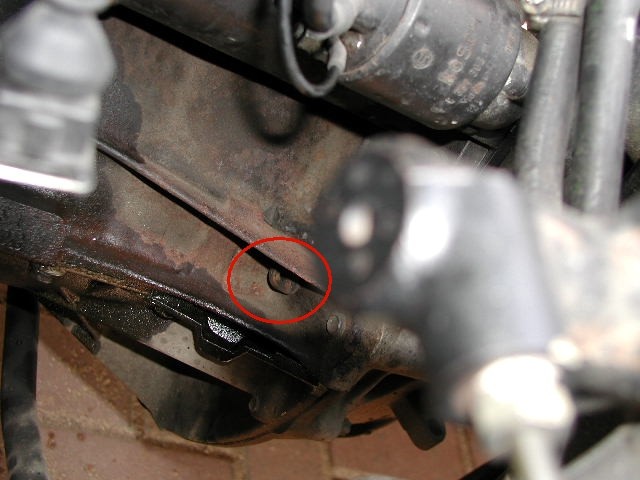

problema 2 :la volanta pune k se blocheaza cu o cheie am observat k are un semn volanta si mai este o sageata pe blocu motor iar rotitele de la axe au si ele cate un semn pe un dinte si este facut iara semn pe corpu unde se baga termostatu in chiulasa si bate cu semnele de la rotite

ai axele defazate, daca nu gasesti calele alea cu care blochezi exista o scula universala cu care se verifica la cate grade este prima cama
sao o iei babeste, muti cate un dinte inainte si inapoi fata de cum le ai acum

poti incerca alta varianta, ridica pistonul 1 sus , sa fie toate 4 supapele inchise, teoretic varful camei ar trebui sa fie pozitionata in partea opusa pintenului de la tachet( adica 180grade), in cazul tau mai mult ca sigur nu o sa fie perfect aliniate
vezi ca la ridicarea pistonului sunt 2 pozitii 1(compresie) toate 4 inchise si 2 la terminarea ciclului de evacuare a gazelor , cand supapele sunt putin deschise

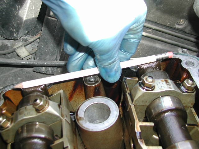

salut poza este buna dupa ce ai blocat volanta aduci axele cu came in pozitia in care iti arata si pe schema aia pe care o ai tu si ca sa sti ca sant in pozitia lor fixa verifici celalta parte a axelor cu came opusa rotilor dimtate si verifici patratele din capat sa iti mearga in prelungire nu stiu exact cum sa iti explic dar am atasat ceva poze vezi ultima poza si sper sa intelegi ce vreau sa zic daca le pui asa garantat e pusa la punct distributia.vezi ca se mai pot face reglaje si din rotile dimtate din capatul axelor .sper sa te ajute daca nu intelegi ceva mai intrebama
Edited by adalin
misto poza cu creionu pe patratele din spatele axurilor .....eu ma gandeam sa masor distanta intre patratelele de la axe si cati cm are un patrat si sa fac un sablon din lemn dar pana la urma o sa fac k u :....MERSI MULT DE TOT,raman dator
