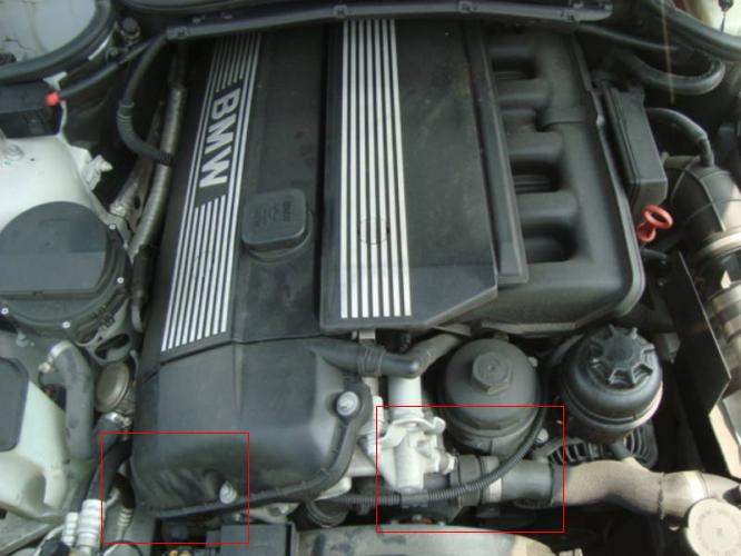

Astazi dimineata am observat la un semafor ca iesea abur alb de sub capota, ajuns la destinatie am ridicat capota si am vazut ca venea din zona incadrata in poza de mai jos.
Este normal? Afara erau -3 -3.5 grade C.
Nu e normal, posibil sa ai scapari de antigel in jurul termostatului/pompei de apa.
