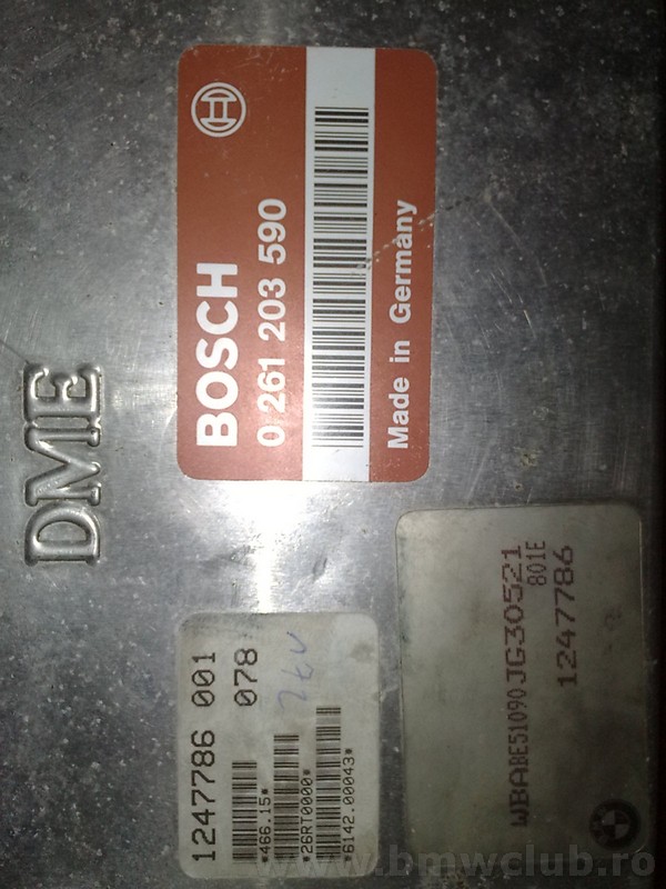

mergea in parametri?statea la ralanti? :lol:
acum chiar vorbesc serios.
da mergea cum trebuie fara probleme. calculatorul care il are l-am demontat acum si era plin de apa a oxidat o buna parte din placa de baza si cip-uri
incearca sa-l speli vreo juma de ora cu spray de contacte,poate ai noroc.
Am rezolvat l-am spalat cu spirt , l-am pus la uscat si l-am bagat la loc
si merge cum trb. :)
N-a tinut trb cu spalatul asa ca am cumparat alt DME si s-a rezolvat :lol:
