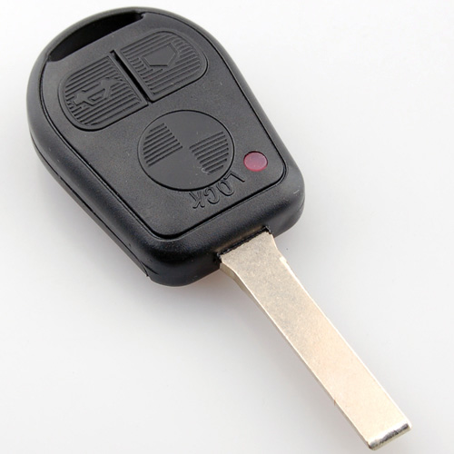

Eu am e36 touring, cu modelul de cheie atasat mai jos, iar cand descui masina se aprind luminilie, cand o incui se sting+ca are si buton separat pe telecomanda doar pentru aprinderea luminilor. Banuiesc ca este un modul suplimentar, de preferat ar fi sa cauti la dezmembrari o masina care a avut acest sistem si sa urmaresti instalatia electrica pentru a observa diferentele dintre a ta si aceea, pentru ca apoi sa o completezi pe a ta cu modulele lipsa.

si eu am cheie identica cu cea a lui Radu si la fel se intampla, daca apas butonul care are desenat pe el o lumina, se parinde lumina in toata masina(plafon fata/spate, picoare)
tu ce cheie aia? nu ai la fel? daca apesi butonul ala nu face nimic?
Masina nu a fost prevazuta cu inchidere din cheie,dar i-am montat eu un modul cu cheie briceag,pe el am doar 3 butoane,inchis deschis si portbagaj.Poate stie cineva ce anume mai trebuie?Eu presupun ca toate treaba o face un modul ceva,dar nu stiu exact codul si unde se afla.
