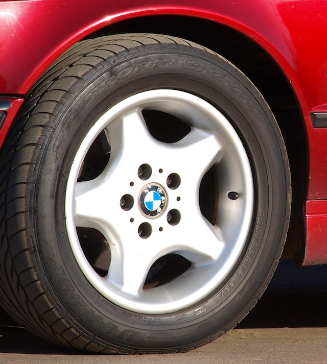

Salut, am jantele pe care le putrti vedea in imaginea atasata, se numesc Flat Star si am pe ele cauciucuri 225/55/16. Aceste cauciucuri mi se par foarte inconfortabile la directie asa ca ma gandeam la urmatorul schimb sa las pe spate vechea dimensiune iar pe fata sa pun ceva mai ingust, de genul 205/55/16 sau 195/55/16 daca se gasseste. Problema e ca am tot cautat pe internet si nu am gasit nicaieri daca e posibil sau nu ca aceste jante ale mele sa suporte cauciucuri mai inguste. Ma puteti ajuta ?
