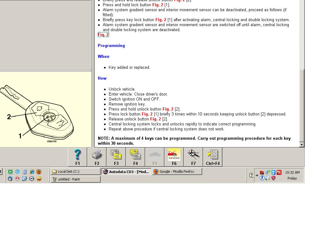

1. Deschizi maÂşina folosind cheia.
2. Intri ĂŽn maÂşinĂŁ Âşi ĂŽnchizi toate uÂşile. (cu ajutorul butonului de ĂŽnchidere)
3. Bagi cheia În contact ºi o ÎnvârÞi pe poziÞia 1 (nu pui contactul) ºi apoi o scoÞi din contact. Nu trebuie sã
depĂŁÂşeÂşti 5 secunde pentru aceste manevre, ĂŽn caz contrar sistemul nu va fi pregĂŁtit pentru reiniĂžializare.
4. Ăii apĂŁsat butonul 2.
5. Apesi buton 1 de trei ori. Butonul 2 trebuie sã rãmânã apãsat.
6. Dai drumul butonului 2.
7. UÂşile trebuie sĂŁ se ĂŽnchidĂŁ Âşi sĂŁ se deschidĂŁ pentru a semnaliza cĂŁ reiniĂžializarea a reuÂşit

scuze de deranj...dar care sunt butoanele 1 si 2 ???...eu am un E39 525tds din `97...in bord am un singur buton (care resetez km in bord)

La e39 al meu din 98 a mers perfect,cu exceptia faptului ca in momentul cand am intrat in masina nu am mai incuiat usile din butonul din interiorul masinii asa cum se specifica mai sus. Daca incuiam usile din buton, la ultimul pas din descriere se auzea doar un clik si atat...poate ajuta si pe altcineva...
