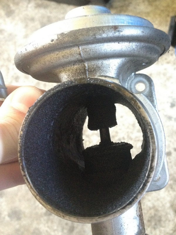

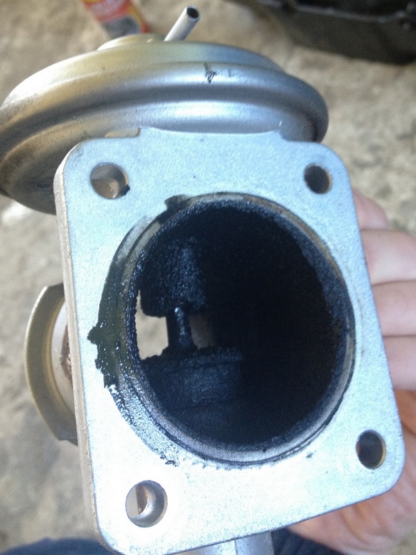

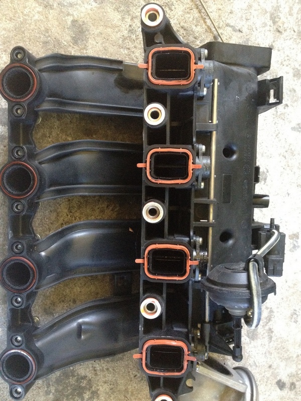

-eliminare clapete galerie admisie. Desi era un stare foarte buna, am decis sa le elimin. Nu am folosit blank-uri ci pur si simplu am eliminat paletele taind suruburile, ramanand astfel doar o tija. Sistemul de vacuum a ramas functional.
-curatarea EGR.
-curatare galerie admisie
-inlocuire bujii - am inlocuit cu exact acelasi model, BERU - 90RON/ buc
Pasul 4
-remontarea componentelor
-testul de drum.
Concluzia: Masina merge excelent, porneste foarte bine, trage foarte bine si urca mult mai repede in turatii decat o facea inainte (inainte de a curata EGR si galerie admisie). Citisem tot aici ca la oprire, motorul va scutura mai puterinc neavand clapete in galerie. Personal mi se pare ca se opreste la fel sau e chiar mai siletios. Asadar, pentru cei ce vor sa elimine clapetele, recomand cu caldura si spalarea EGR, galerie admisie dar si filtru epurator. Mai jos sunt cateva poze din timpul lucrarii.
Timpul de lucru a fost de aproximativ 4-5 ore.
