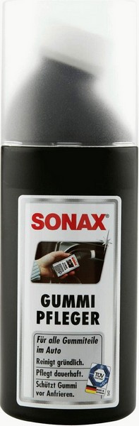

In weekend masina primit saboti noi de frana si un tratament al tuturor garniturilor de la usi, geamuri si trapa. Am o solutie foarte faina, poate masina sa fie bocna dimineata, ca nu raman geamurile blocate. La coupe e o problema asta, pentru ca daca ramane geamul lipit, nu poti deschide usa.

Solutia de garnituri nu e nimic special, se gaseste in comert. Eu am luat-o dintr-o benzinarie din Germania. E Sonax, vezi poza atasata.

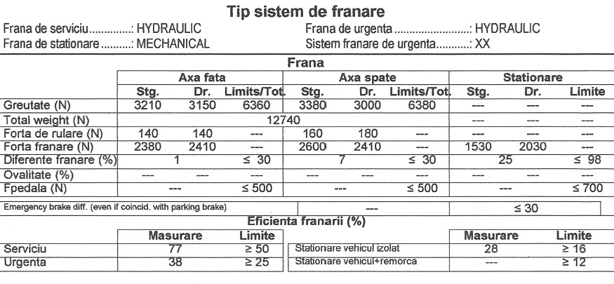

Astazi i-am facut RAR-ul:
http://i302.photobucket.com/albums/nn115/OrvoSE/pisicuta/b781e2b7.jpg
Toate cele bune !
Incredibil dar adevarat: consum 9,3 % :)
(30% extern, 70% urban cu trafic)
Si asta la mers sportiv, inainte de asta am facut si o proba cu mers cat mai linistit posibil, 100% urban cu trafic, si mi-a iesit consumul 12,2 % ...
(intre verificari am facut si revizia masinii, deci cred ca si asta conteaza intr-o oarecare masura ...)
