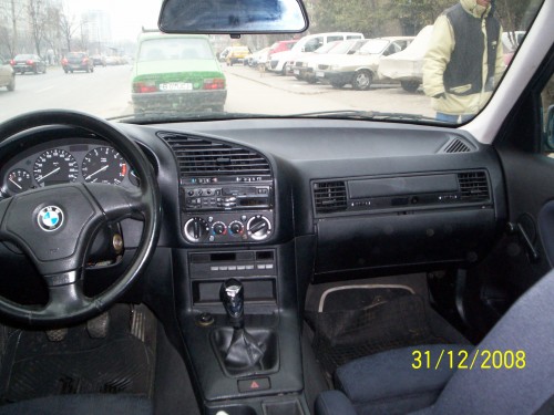

salutare..as vrea sa -mi schimb volanul la masina mea un e36 cupe din 96,...am cumparat masina cu unul sport,dar nu mi-a placut si mi-a dat cineva unul original bmw dar cu airbag sarit(a fost montat in service...provizoriu)...acum mi-am cumparat unul aproape nou cu airbag ok,si as dorii sa-l montez singur,insa nu ma pricep foarte bine,de ce scule am nevoiie si care este procedeul?mentionez ca masina a avut volan in 3 spite,si acesta care l-am cumparat este in 4 spite,cred ca se potriveste 100%,daca stiti cum se schimba cum se procedeaza pas cu pas spuneti-mi si mie...atasez o poza cu actualul...sa-mi spuneti si cum il scot pe acesta.

scoti borna de la baterie pentru a nu-ti da eroare...apoi vezi ca are in spate niste suruburi, pe care le deschizi cu imbusul, (alea tin air-bagul). Dupa ce dai airbagul jos, desfaci surubul cu care este prins covrigul, cu o cheie.
Nu stiu daca o sa-ti functioneze airbagul nou, pentru ca probabil daca este in patru spite, are 2 mufe de la airbag iar tu pe asta in 3 spite ai una singura.

hmmm...m-ai pus pe ganduri...pai volanul care l-am luat este dat jos de pe aceeasi masina ca a mea inclusiv acelasi an...dar ala de ce are 2 mufe si eu am doar una???volanul care i-l am acum este destul de nasol...esti sigur ca nu o sa-mi functioneze airbagul?

nu este in stare extraordinara...este destul de tocit
Asta e ala fara airbag? :) ca ma intereseaza pe mine daca e cu airbag..
nu are airbag...este sarit
