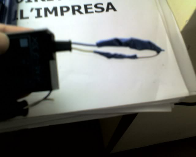

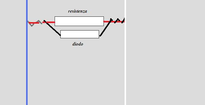

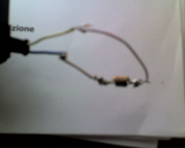

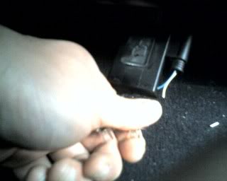

ragazzi visto che se ne è parlato tanto credo sia opportuno inserire una mini guida per spegnere la spia airbag causata da un malfunzionamento del tappetino passeggero. Per altri problemi il metodo descritto è inutile.
avete bisogno di:
DIODO 1N4007
RESISTENZA da 33k ohm
Infilate una mano sotto il sedile passeggero..nella parte posteriore troverete una scatola quadrata, giratela in senso orario e si sgancerà.
ora staccate i due connettori(quello bianco e quello nero..)
Adesso tagliate i fili bianco e blu e spellateli dal lato del connettore bianco.
Attorcigliate le estremità del diodo e della resistenza e collegate la parte con la barretta bianca del diodo al filo blu(potete anche fare una prolunga con del filo). Collegate l'altra estremità al filo bianco.
Quest'immagine è stata ridimensionata, clicca qui per vederla a dimensioni naturali. Le dimensioni originali sono 1335x1001.
mettete il nastro isolante...poi magari nastrate completamente i fili e incollateli alla scatolina..
ok a questo punto andate in auto, collegate i due spinotti(quello nero potete anche lasciarlo staccato) e accendete il quadro.
p.s. per riagganciare lo scotalotto dovrete chiaramente metterlo leggermente ruotato in senso orario e poi girarlo nel senso contrario.
QUESTA SOLUZIONE DOVREBBE INDICARE PASSEGGERO PRESENTE! SINCERAMENTE NON SO SE REALMENTE IL SISTEMA RICEVA IL SEGNALE "SEDILI OCCUPATO"..HO SOLAMENTE PRESO PER BUONE LE RILEVAZIONI FATTE DA ALTRI RAGAZZI PER QUANTO RIGUARDA LA RESISTENZA.
scusate per le foto ma sono all'uni e nn ho qui la digitale.

sper sa va descurcati, succes :) apropo e valabil ptr e46
Edited by flo_318bv
ma ofer sa va ajut cu traducerea ca sa nu va chinuiti cu google :
baieti, vazand ca s-a vorbit mult de asta, cred ca e oportun sa aduc un tutorial de stergere a erorii de airbat cauzata de nefunctionarea plasei de senzori de la scaunu pasagerului.
pentru alte probleme, metoda descrisa e inutila.
aveti nevoie de :
DIODA 1N4007
RESISTENTA de 33 kilo ohm
bagati o mana sub scaunu pasagerului, in partea posterioara gasiti o cutie patrata, invartiti-o in sens orar si va iesi.
acum scoateti cele 2 mufe (cea alba si cea neagra)
taiati firele alb si albastru din conectorul alb.
rasuciti firele de la dioda si rezistenta impreuna si legati partea cu semn alb al diodei la firul albastru. legati cealalta extremitate la firul alb.
izolati legaturile si eventual introduceti "circuitul" in cutie.
acum puteti merge in masina sa legati pinii firelor (cel negru puteti sa nu-l legati) si puneti contactul.
p.s. pentru a reintroduce cutia cum trebuie, rotiti-o in sens orar si apoi in sens invers.
ACEASTA SOLUTIE AR TREBUI SA INDICE PREZENTA PASAGERULUI! SINCER NU STIU CLAR DACA SISTEMUL PRIMESTE CLAR SEMNAL "SCAUN OCUPAT" AM LUAT DE BUNE SFATURILE ALTOR BAIETI IN CEEA CE PRIVESTE REZISTENTA.
scuzati calitatea pozelor.
