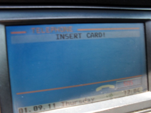

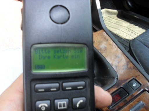

Am si eu o problema asemanatoare..am luat o cartela ORANGE si am introdus-o in lacasul special unde se baga cartela.
Pe tel mi-a aparut : BITTE SETZEN SIE KARTE EIN"..
Iar pe display'ul de la navi : INSERT CARD
Posibil sa nu mearga cartela pt ca este de anul trecut (2010)..gen expirata? :D
idei ceva?

La acelasi tip de tel ca cel din imagine, de pe un E39 din 2002, am bagat o cartela orange, a mers si mobilul si centralul, dupa care, pe consola centrala dupa ce a acceptat PIN-ul ( care de fapt nu este ), imi apare: CARD BEING READ , iar pe mobil imi arata reteaua DIALOG. Daca vreau sa formez numar pe mobil, imi cauta retea, dar pe monitor ramane acelasi mesaj ca mai sus.
Care ar fi totusi cauza?

Acceasi problema o am si eu la un "Siemens 630" si "Handset BIT II" . Introduc cartela in locasul din cotiera, pe Handset imi apare Dialog, dar pe mmonitorul de navigatie in ecranul corespunzator Telefon = CARD BEING READ. Inainte a functionat perfect, dar de la o vreme se conporta cum am descris. Tin sa precizez ca am schimbat cartela, cea veche a expirat.
Pe tester nu aparenici o eroare, cand verific Telefonul.
Daca cineva s-a confruntat cu astfel deproblema si a gasit rezolvarea asteptam cu interes rezolvarea.

De curand sunt posesor al unui bmw e 39 - 530 D din anul 2000. Am in cotiera un telefon setat in germana - modelul fara fir. Acesta se poate pune si cu fata in jos. Fostul proprietar mi-a spus ca functioneaza insa incepusem sa-mi pierd rabdarea fiindca la mine nu functiona. Sub telefon exista o fanta in care se introduce cartela mare (cat o carte de joc), deci asa cum vine ea sigilata, fara a fi decupata din lacasul ei. Cum se procedeaza? Se introduce cu partea cartelutei inspre interior pana intra toata. Astepti cam 10 secunde pana ce cartela este citita si recunoscuta. Care sunt semnele ce-ti spun ca totul este ok. Eu am navigatie iar in partea dreapta - sus - a navigatiei daca se aprinde intermitent ledul rosu inseamna ca a noastra carteluta ori nu a fost citita ori a ajuns unde trebuie insa cartela nu este buna. Daca ledul rosu ramane aprins inseamna ca a noastra carteluta nu gaseste reteaua. Daca ledul rosu dispare inseamna ca am reusit. Ce problema am intampinat eu!? Ramanea ledul rosu aprins. Fiindca a mea carteluta era mai noua iar acei pini se pare ca nu prea erau compatibili cu cititorul telefonului. Bagasem o cartela de la Vodafone. O citea insa nu se conecta la retea. Am introdus o cartela mai veche de la Telecom si, norocul meu, a functionat. Nu cred ca are vreo importanta reteaua ci doar modelul acela mai vechi de cartela. E tot la fel insa are o alta forma acolo unde se unesc lamelele acelea ale cartelutei. Am scris experienta mea deoarece sunt convins ca si altii au sau vor intampina aceeasi problema. P.S. - m-am exprimat cu (a mea carteluta) pentru a evita cacofonia (inseamna ca carteluta). Daca va pot fi de folos cumva - 0761944600.

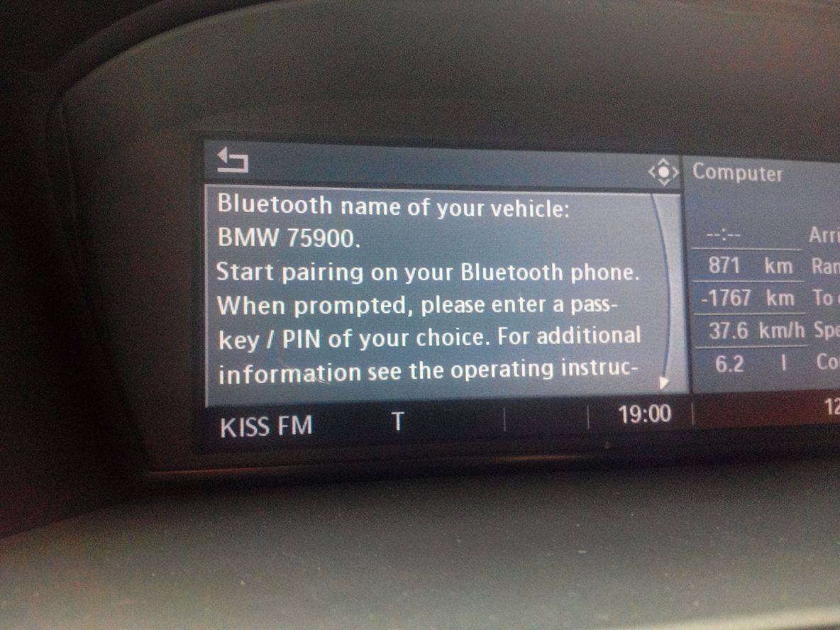

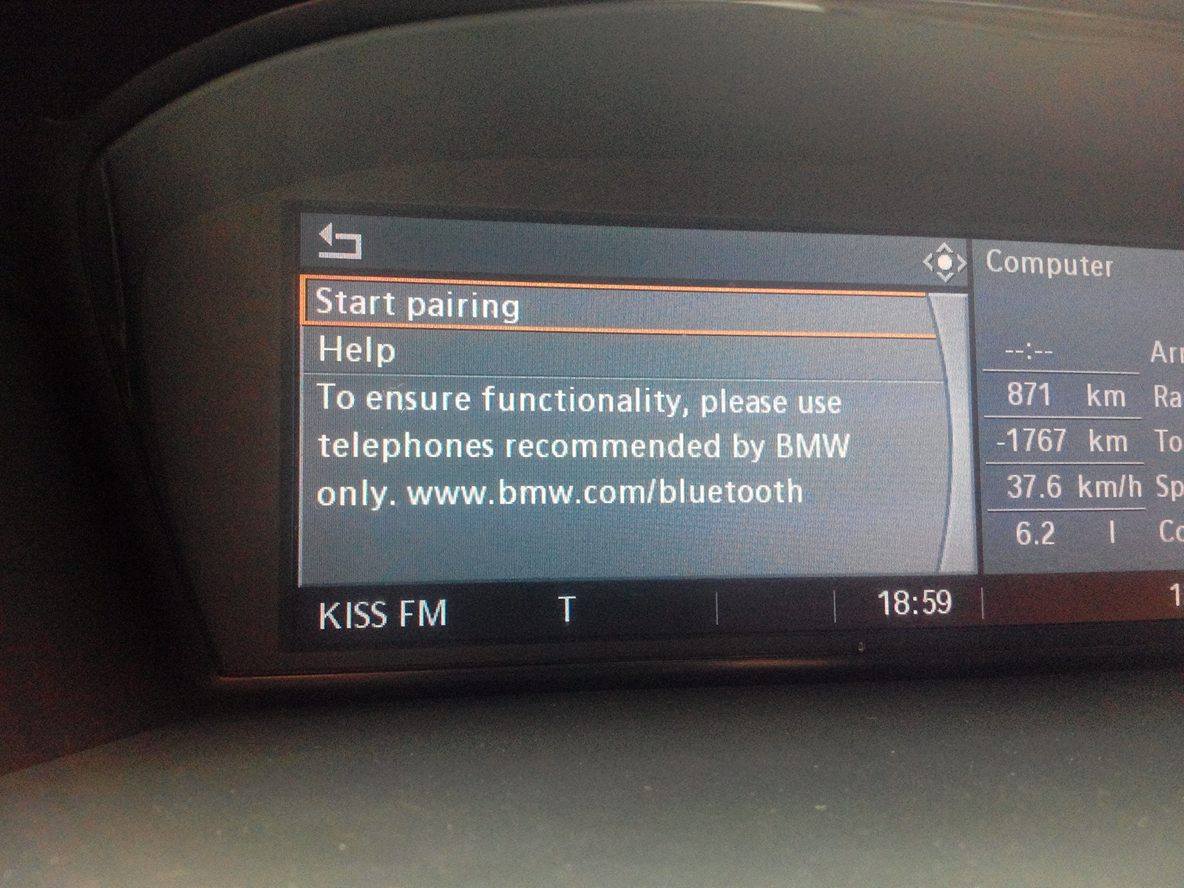

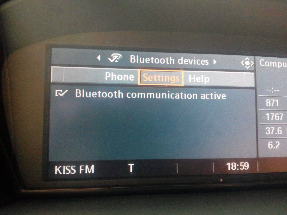

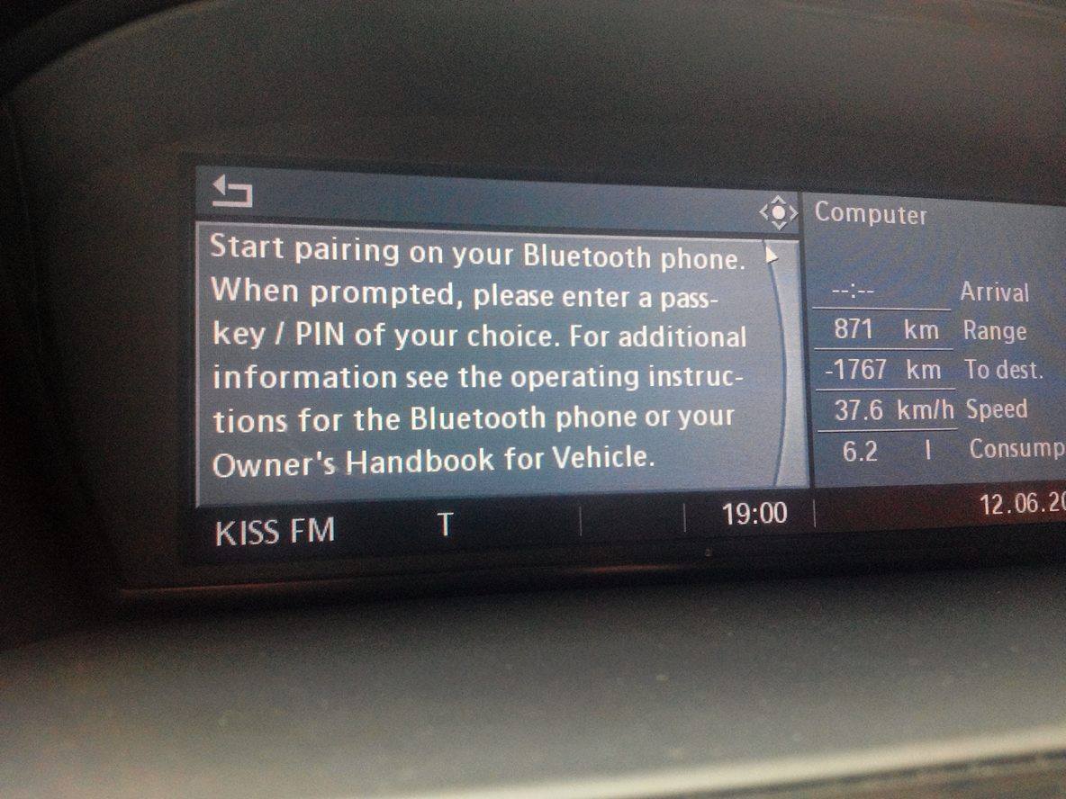

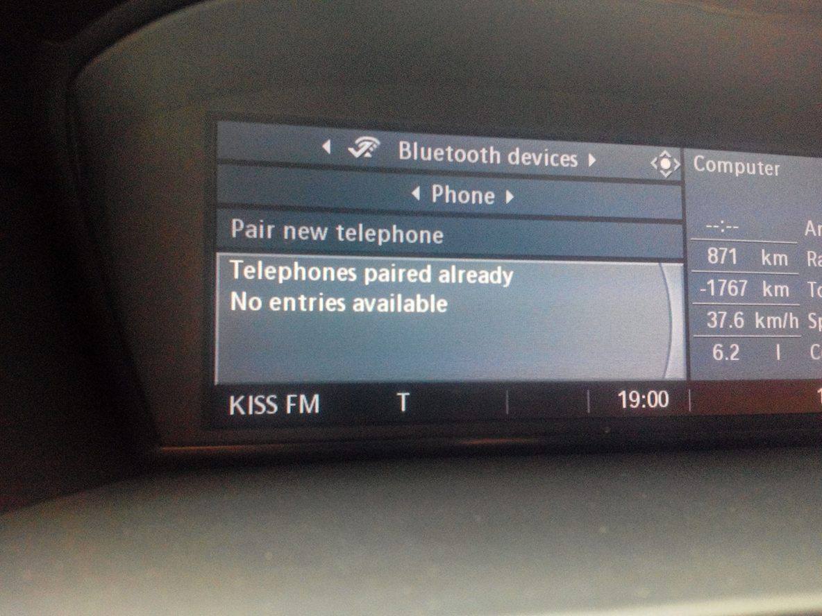

Salutari ! Am un E60 LCI, nu reusesc sa conectez telefonul mobil la bluetooth, specific ca in cotiera am si acel loc pentru telefon. Conectarile se fac doar prin acel telefon instalat acolo ? Sau ar trebuie sa reusesc sa ma conectez si cu mobilul meu?

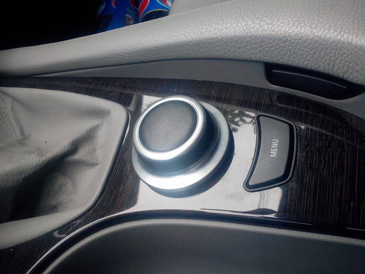

Ai cumva retrofit de CCC? Poate nu e codat bine. Te intreb pentru ca butonul de idrive pare a fi de m-ask si nu de ccc (nu ai butonul de comanda vocala).
Este CCC toata ziua.
@Luc89 Singurul motiv pentru care nu se conecteaza telefonul la masina e modulul BT defect, pentru asta ai nevoie de o diagnoza ca sa fii sigur dar de obicei cam aia e cauza.
Prostia aia din locas e doar o chestie de plastic la care poti atasa un suport pentru diverse telefoane si nu are legatura cu subiectul tau. Prin acel suport telefonul se conecteaza oricum prin BT, fizic se conecteaza doar antena, alimentarea si la unele dotari poti sa asculti muzica direct de pe telefon, sa vezi videoclipurile pe navigatia masinii, sau sa rulezi diverse aplicatii. La E60 suportul din cotiera se foloseste maxim pentru viziona videoclipurile de pe telefon, daca ai dotarile corespunzatoare, dar de obicei doar sa asculti muzica direct de pe telefon(daca ai USB deja instalat + alt modul), iar majoritatea il folosesc doar la incarcat telefonul(de obicei se mai conecteaza si la o antena externa care imbunatateste semnalul de receptie)
Un review random luat de pe net http://www.2addicts.com/forums/showthread.php?t=1177288
Deacord, multumesc de info! Eu nu vreau sa l conectez prin bluetooth cu scop de vizionat video si alte minunatii din astea! Ci doar simplu fapt sa pot conecta telefonul mobil sa vorbesc prin masina!
Cand spui diagnoza te referi la acea diagnoza normala prin OBD ? Daca da, in cazul asta pe tester n am nici o eroare referitoare la BT! Sau te referi sa se uite careva fizic la el?!
Nu am spus ca nu este CCC. Am intrebat daca a facut retrofit sau nu la CCC. Exista CCC fara comenzi vocale?! Butonul de langa idrive nu este impartit in doua, menu si butonul de comenzi vocale.
Cred ca fostul proprietar a facut retrofit la CCC de la m-ask si a lasat idrive-ul vechi. Din cate stiu eu CCC trebuie sa aiba butonul de menu de la idrive impartit in doua. Menu si comanda vocala. Daca a facut retrofit poate nu e codat bine si de aceea nu te poti conecta. Sa ma contrazica cineva daca gresesc.
Procedeaza in felul urmator: in ccc, meniu bluetooth, sterge toate device-urile inregistrate acolo. Procedeaza la fel si cu tel dupa care ii dai repornire (oprire si apoi pornire). Incearca din nou conexiunea cu masina. Eventual si cu alt tel. Dca nici asa nu merge, clar ai o problema in ccc sau modulul bluetooth al masinii
