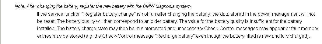

Da, fiecare BMW are o anumita configuratie care este stocata in toate computerele.De exemplu daca pe masina exista o baterie obisnuita de 90Ah alternatorul incarca diferit fata de cazul in care pe masina ar exista o baterie AGM.Computerul responsabil cu incarcarea nu poate sa ghiceasca tipul bateriei.Cred ca este destul de explicit.

eu ma intreb daca baietii de la service mi-au facut treaba in CONFIGURATIA masinii dupa montarea bateriei de 100...am vazut eu ca i-au bagat un laptop in fund dupa instalare, dar nu stiu ce au facut..oricum, de atunci nu s-a intamplat nimic...nu am erori...
intrebare...cum aflu dc au schimbat configuratia la E60...si dc nu au facut-o, care ar fi simptomele...si nu ma trimiteti la service...ca asta stiu si eu...mersi

Nu poti sa iti dai seama decat cu un tester.Pot sa apara probleme sau nu.
