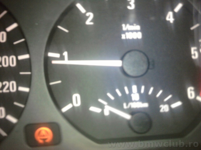

Salut , de ceva timp am o mica problema la relanti , in timpul mersului nu face nici un fel de problema dar cand masia este in miscare si incerc sa opresc la semafor scot masina din viteza si in timpul asta relantiul meu sta undeva sub 1 mie si consumul instant se plimba pana la 10 si la zero iar cand roata s-a oprit relantiul meu scade la normal . de stiut ca daca pornesc masina relantiul nu are nici un fel de problema . Am curatat si Egr si nimic. Am facut o poza sa vedti despre ce este vorba
E46 320 d 2003 110kw
Astept pareri multumesc :)

Cred ca nu are nimic masina.
pai normal trebuia sa se opreasca la normal undeva la jumate nu aolo sus , dar cand roata se opreste scade la normal , trebuia sa scada din prima la jumate dar nu stiu ce sa zic!!
N-o sa-ti scada din prima la jumatate. Dai un search la relanti pe forum. S-a mai discutat despre "problema" asta care defapt e normal. Cand opresti o secunda sau doua sta mai ridicat relantiul. Nu-ti face griji ca n-are nimic masina ta.
am observat si eu acest lucru, de exemplu cand ma apropii de semafor si scot pe liber, relantiul sta un pic mai sus, pana franez complet.
Care este scopul unui relanti mai ridicat? Inteleg ca este un lucru normal, dar de ce trebuie sa stea mai ridicat?
Asa face si la mine, cred ca e normal, masina mentine turatia putin mai mare pentru a avea eficienta servofrana. Probabil ca detecteaza ca motorul ruleaza la relanti dar masina este in miscare si poti avea nevoie de un fel de asistenta in caz de franare de urgenta.
Idea e ca eu mai am un prieten cu aceas masina acelas an dar a lui se comporta normal.nu stiu ce sa mai spun `
Stai linistit masinuta ta nu are nimic..... este foarte normal ca turatia sa nu fie la relantii atata timp cat exista consumatorii prezentati de colegi mai sus.... si dupa parerea mea nu cred ca exista 2 masini cu un comportament perfect identic....
La a mea consumul e 0 la relati. Nu stiu de la ce se poate trage chestia, abia cand am ceva viteza acul "sare" aratand consumul in functie de cum solicit masina.
Daca accelerez masina acul tot la 0 imi sta, e normal?
Edited by ionatan
La mine cand sta masina pe loc, acul se duce invers, peste 30 la suta si ramane acolo (exact ca si atunci cand motorul e oprit). Daca ma uit in cb, vad ca are consumul de 1.2 litri pe ora, deci e vorba de cum a fost proiectat ceasul ala sa arate cand masina sta pe loc si nu parcurge nici o distanta.
Referitor de ce se vorbea mai sus, exact asa e si la mine, in sensul ca relantiul in miscare e mai sus, si cand masina se opreste scade mai jos.
