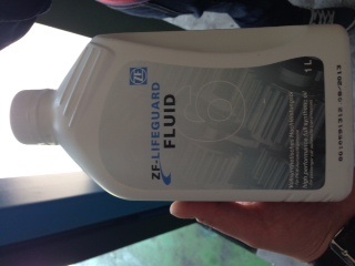

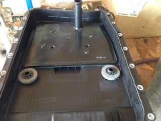

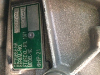

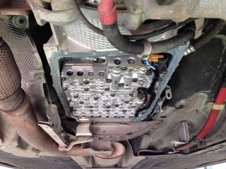

Știu ca pretul flirtului de ulei este la jumĂŁtate am ĂŽntrebat si la AB si la mai multe service-uri tocmai de aceea am ales sa fac schimbul aici, filtrul este identic cu cel care era pe mașina, in interiorul flirtului sunt niște coduri care le-am regĂŁsit si la filtrul nou . Pentru cutia mea aveau filtrul pe stoc . Cutia mea este 6hp21iti spun sigur , am fĂŁcut si niște poze pe care o sa le postez.
Uleiul ĂŽntradevar Lifeguard 6

Da la ei am fost. Uleiul este lifeguard 6 la bidoane de 1l, suruburile nu au fost schimbate, mi s-a spus ca nu se schimba si eu am ĂŽntrebat de schimbul lor, au zis ca dacĂŁ vreau sa arunc 200 lei le pot schimba dar nu are rost .

Cutia mea este 6hp21iti spun sigur , am făcut si niște poze pe care o sa le postez.
Poti sa-mi dai si mie VIN-ul cutiei tale? Sunt curios, stiam ca toate x20d-urile au aceeasi cutie.
Dupa schimbul de ulei ai simtit vreo imbunatatire in functionarea cutiei?
Edited by LYM
Da, am un prieten cu un E60 525d caruia incepuse sa-i schimbe foarte urat cutia, cu socuri, o data i-a dat si eroare si a intrat in failsafe. A fost la un centru de reparatii si i-au cerut aia 2500E ca sa i-o "repare". Intr-un final a schimbat uleiul din ea (~175,000km avea) si de atunci merge bine-mersi.
Vezi ca am atasat mai sus niste poze, una din ele este cu seria cutiei si modelel , dupam ce am schimbat uleiul mi se pare ca schimba mai lin. Da categoric imbunatatire in bine .
