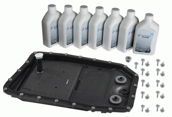

ai aici echivalentul la fiecare marca care a folosit cutia de viteze 6hpxx, eu as lua ZF Lifeguard6, il gasesti pe ebay.de sau pe forum, nimic mai simplu :)
According to spare part number of vehicle manufacturer:
ZF Lifeguardfluid 6 (ZF No. S671 090 255)
=> AML Oil No. 4G4319A509/AA/S
=> Audi /VW Oil No. G 055005 A1 / A2 / A6
=> Bentley Oil No. PY112995PA
=> BMW Oil No. 8322 0142516
=> Hyundai Oil No. 040000C90SG
=> Jaguar Oil No. Jaguar Fluid 8432
=> Land Rover Oil No. TYK500050
=> Maserati Oil No. 231603
De regula fabricantul iti da ca schimb capacitatea totala a cutiei dar niciodata nu vei reusii sa scoti tot uleiul din cutie.
Chestia asta e valabila si la masinile care au cutie veche cu convertor si la vag-urile cu DSG la care indiferent de ce faci raman 2 litri de ulei in +.
La BMW este mai simplu pentru ca demontezi baia de ulei a cutiei (filtrul)dar la DSG-urile de la VAG-uri filtrul este situat in partea de sus a cutiei si arata ca un filtru banal de ulei (cartus element filtrant ).
Si eu sunt de parere ca pachetul cu 6 litri este suficient pentru schimbarea uleiului la modelul tau de cutie.
