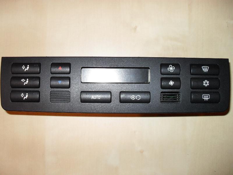

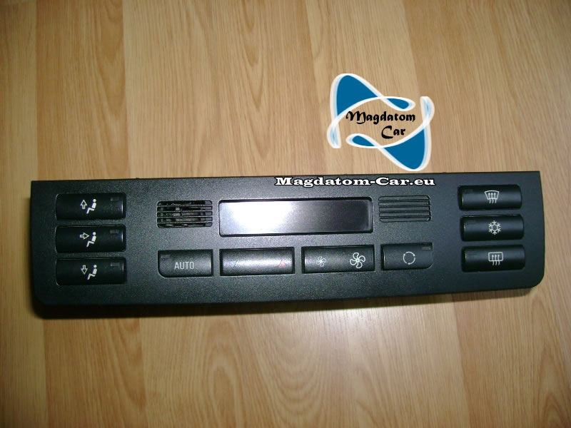

Modelele FL de climatronic suporta setare pentru a nu porni odata pus contactul. Cele vechi, nu. :)

Primul model nu se poate seta sa nu porneasca, cel de-al doilea se poate.
