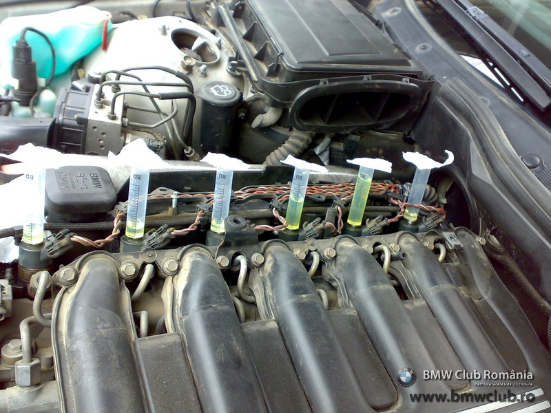

salut am si eu aceiasi belea...la un e39 525d 2001 ,porneste cam greu si cand ,oscileaza turatzia la relantiu , si cand vreau sa ii dau talpa se aprinde bujia in bord si nu mai trage ... am puso pe testar si mia dat tot cu presiunea scazuta senzor presiune in rampa ....unde se afla senzorul asta ...o schema ceva are cineva sau o explicatzie cum sa il schimb mersi
Pornirea greoaie poate fii de la unu sau doua injectoare care pierd multa motorina pe retur si din cauza asta apare presiune scauta in rampa ( rail ).
Oscilarea relantiului poate aparea din cauza ventilului de rail ( adica electrovalva de pe pompa de inalte ) piesa 20 http://www.realoem.com/bmw/showparts.do?model=DL91&mospid=47540&btnr=13_0802&hg=13&fg=15
Mai intai ocupa-te de injectoare, adica verifica-le cu siringa si care arunca cel mai mult pe retur, reconditioneaza-l.
La mine se vede ca injectorul 2 era dus iar injectorul 3 era aproape praf...la numaratoare am considerat injectorul 1 cel de langa parbriz.
