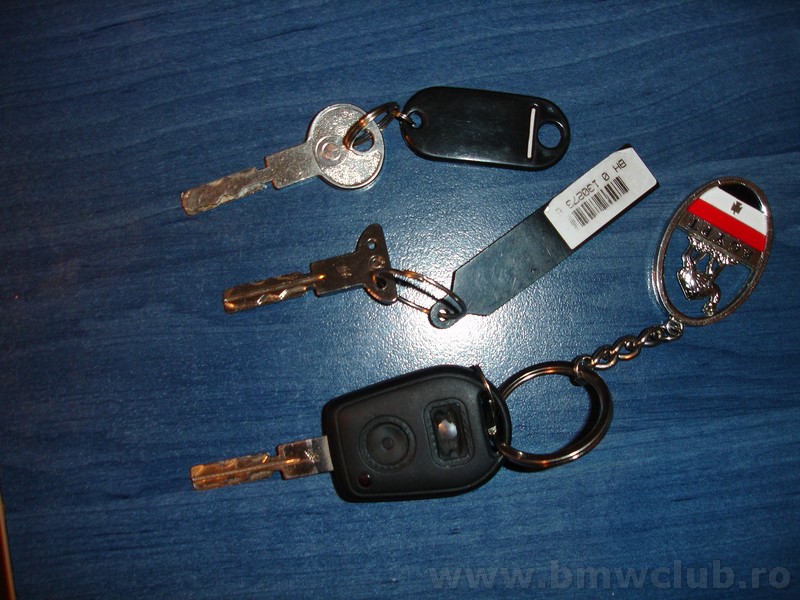

Eu am doar primele doua chei din poza a 2-a.

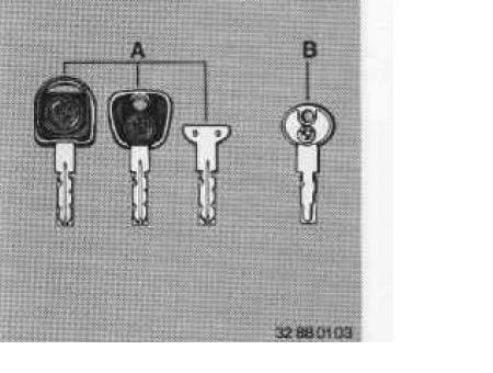

Nu vorbim de acelasi lucru: prima cheie din grupul A e cheia pe care o folosesc si despre care eu cred ca discutam. Ea nu are nic un buton de deschidere pe ea.

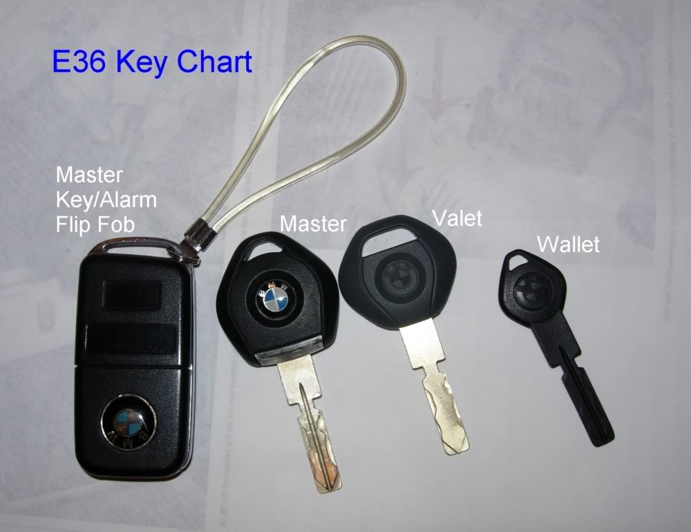

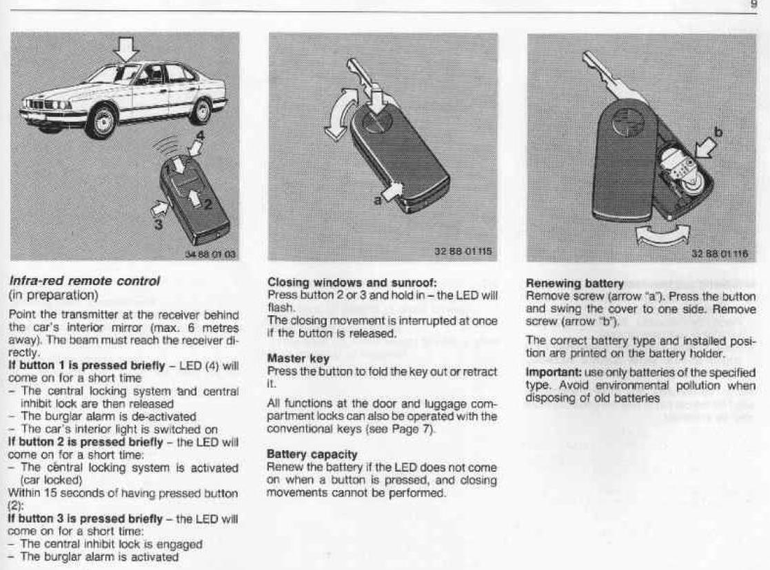

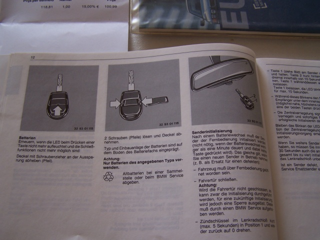

In poza 1 a2a cheie e cea despre care vorbim (setul de chei din poza e de la un E36; in mare seamana setul, doar forma pare putin altfel). In poza 2 e un set de chei tot de pe E34, insa cred ca e de la un mdel mai nou. Prima cheie e cu telecomanda iar a 2 e aia master insa fara cip. Eu cred ca Bebe are prima cheie din set, nu a 2a si cred ca si Ciupanezu tot de aia vorbeste. Fata de manualul pe care-l am eu, am gasit pe net 2 poze (3,4) dintr-un manual in germana, in care apare setul asta mai nou de chei iar in poza 4 se vede clar ca initializarea se face altfel de cat apare ea in manualul vechi (in care initializarea se facea cu cheia briceag pe bordul masinii). Aici se vede ca initializarea se face in zona oglinzii iar cheia arata altfel, e prima cheie din poza nr 2.
PS: vad ca sunt altfel ordonate, numaratoarea pozelor faceti-o de la dreapta la stanga.
