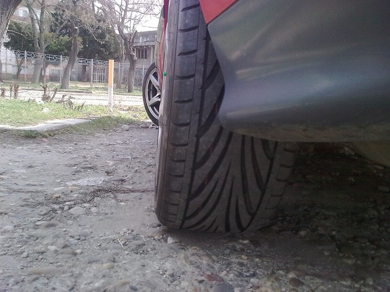

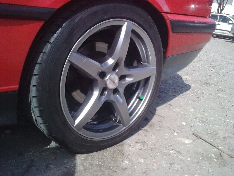

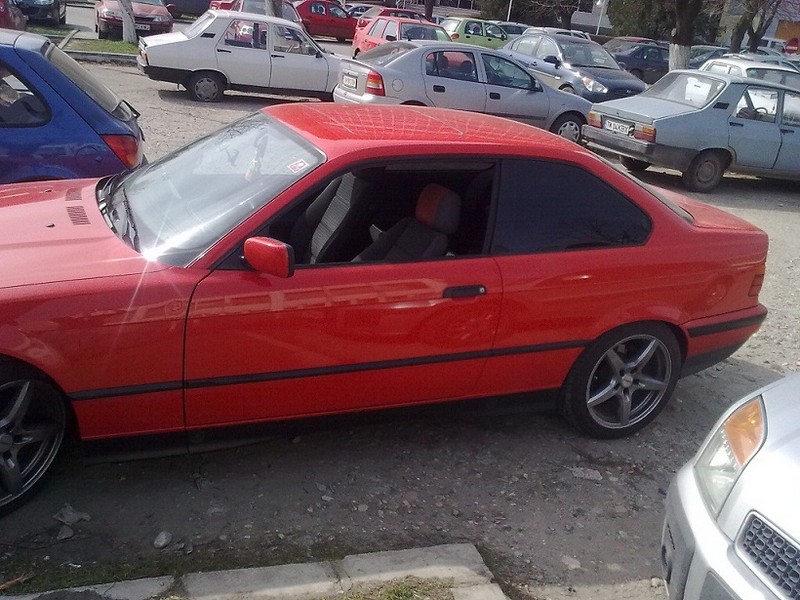

Salut, am achizitionat si eu niste jante pe 17 la o pisicuta (e36) cu cauciucuri 225/45/17, de gropi nu ma plang in schimb am o problema, la orice denivelare a asfaltului imi trage de volan, ar fi o solutie sa iau niste cauciucuri 215/45/17? sau nu? astept sfaturi daca poate cineva sa imi ofere. multumesc anticipat.
