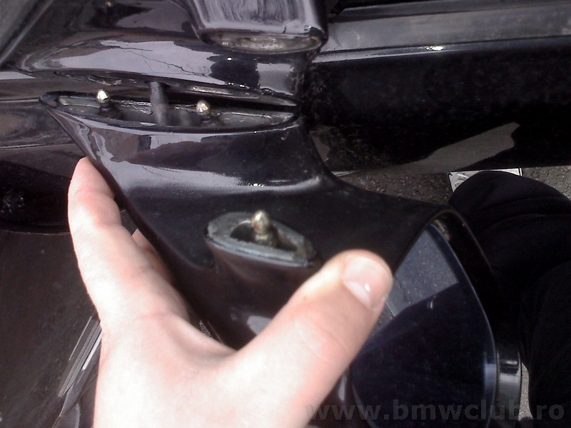

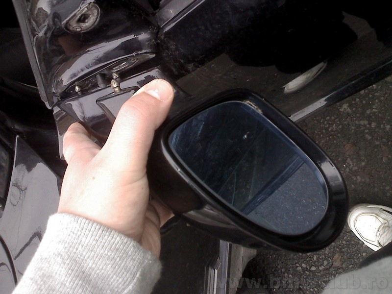

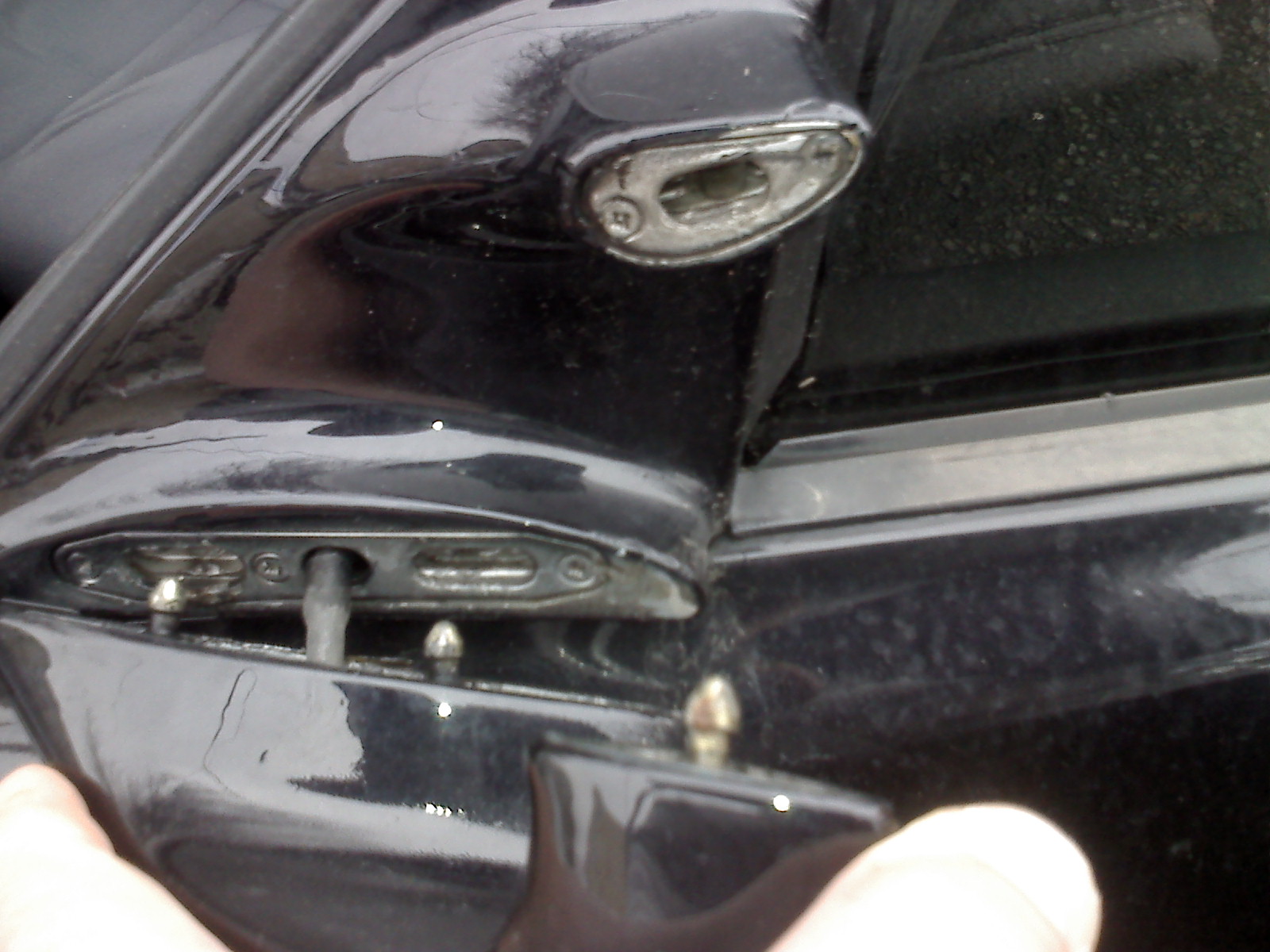

@clausthaler1..Daca ai timp maine pune o poza cu oglinzile cum iti ies tie din suport ,sincer nici eu nu prea mai inteleg nimic..Fa poze si pe interior dupa ce le scoti poate se vad gaurile de la suruburi , poate tie doar iti lipsesc suruburile..
o sa fac o poza maine...si o postez aici.dar ti-am zis...nu are treaba cu suruburile care se prinde de caroserie....
am atasat poze reale
am postat poze cu oglinzile mele
Ce sistem idiot...
La mine nu e asa, nu poti scoate carcasa oglinzii din soclu...
asta e sistemul cam la toate..arcul din interior face diferenta...la mine jura-i ca e lipit...numai ca atunci cand am lovit oglinda cu o alta a iesit...am vazut ca arcul de fapt sunt 2 sarme in forma de acolada sau paranteza care strange motzul ala...

Arata ca o inprovizatie ce ai acolo..
Dar tu cand circuli cu masina ,nu se intampla nimic cu ele ,nu pica din suport ?
Daca nu uit maine o sa-ti pun poze si cu ale mele sa vezi ce mult difera sistemul ..

nu cad in mers ca sunt prinse bine...dar nu cat as dorii eu...daca tragi mai tare iese afara,dar eu cred ca sunt originale bmw,sunt heliomate,electrice si incalzite si in plus scrie bmw prin interior arata si sigla...asa am luat masina din germania!!!problema este numai la cea din stanga...la aia din dreapta m-am chinuit o juma de ora sa o scot afra si nu am reusit ...este prinsa super bine...oricum sistemul este tare idiot!!!
Edited by clausthaler1
Eu am zis de suruburi, din cauza ca nu m-am chinuit cand le-am desfacut, intelegi?
am dat toate suruburile ce erau jos, si s-a departat corpul oglinzii de suport, ca la tine. Cand am strans la loc, vedea ca pe masura ce strang suruburile din spate, se apropie de suport...
Daca nu ar fi fost suruburi, trebuia sa trag, sa smulg, ca sa pot sa dau corpul oglinzii jos de pe suport.
am rezolvat-o,am fost la cineva care reparara diverse chestii printre care si oglinzi auto...mi-a scos "bumbii"aceia 3 afara(sunt pe filet)mi-a dat 3 gauri finutze in locul unde se infigeau bumbii aceia si mia pus suruburi pe filet...nu mai ies afara nici daca tragi cu tractorul de ele...scoate usa din balamale dar oglinzile nu mai ies din acele brate...nu mi-a stricat nimik,totul a fost facut cu mare grija si pricepere! :) Edited by clausthaler1
