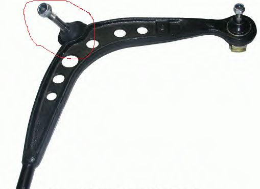

am un e46 si am joc intr-un pivot de la bascula stanga. Parca masina e putin nesigura asa...imi da o senzatie dubioasa, am schimbat mai demult bieletele antiruliu si nu am mai refacut geometria si poate si de asta. o simt in volan putin ciudat, si parca nici directia nu ar mai fi asa precisa + ca imi sta volanul cateva grade stramb (am mai patit asta pana am refacut geometria si la alte piese din articulatii).
Ca sa rezolv cu pivotu la e46 trebuie schimbat neaparat cu bascula cu tot nu?
Intrebarea ar fi deci cam care ar fi simptomele la un pivot dus? si daca ceea ce am spus mai sus se trag de la el?!

Trebuie schimbat bratul cu totul.
Nu cred ca de la bieletele antiruliu ai problema asta.
verifica bieleta de directie ...
daca ai ajuns sa simti un pivot in volan sfatul meu este sa schimbi cat mai repede acea bascula pt ca acel pivot este praf si nu cred ca ti-ai dori sa-ti iasa din bascula
cel mai sigur este de la bieletele de directie sau capetele de bara...

Cand iei maxim de volan stanga/ dreapta nu pe loc... se aude un troncanit??
chiar e posibil sa iasa pivotul din bascula??
Omu, e simplu mergi la un service si iti spune in 30 de secunde ce si cum cu bascula respectiva.
nu cred ca este nevoie neaparat sa te duci la service ca sa-ti dai seama daca este dus un pivot(bascula)
Si daca mai ai ceva dus pe langa pivot? Nu ar trebui sa schimbi totul?
Ori schimbi pivotul, faci directia, apoi vezi ca iti bate altceva, schimbi alte bucse, faci din nou directia, si tot asa.
