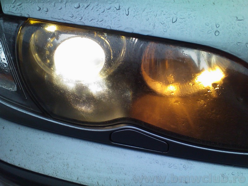

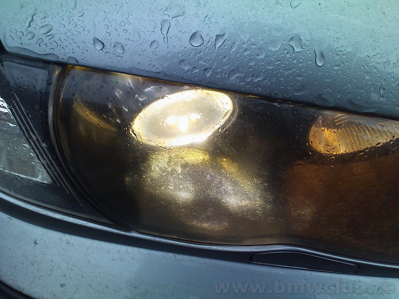

Am pus far nou pe stanga si se vede foarte tare diferenta fata de cel de pe dreapta ! am inteles ca printr-un polish farul se poate reconditiona destul de bine ! problema ar fi urmatoarea....cred ca farul de pe dreapta pe care vreau sa il polishez este si putin murdar pe dinauntru (se abureste putin) si cred ca ar trebui cumva curatat si acolo! adica m-ar interesa o reconditionare completa interior si exterior !
Imi puteti face niste recomandari daca stiti pe cineve care se ocupa cu asa ceva si se pricepe in Bucuresti ! Totodata, as vrea sa pun si angel eyes pe ea ! m-ar interesa o oferta de pretz per ansamblu !
Va multumesc pentru colaborare si sprijin :) !!!
P.S: atasez niste poze ca sa va faceti o idee (nu sunt foarte concludente).
m-ar interesa chestiuni sigure. de genu...am fost la el mi-a facut asta asta asta... si a fost sa nu ok .... ! stiu ca face sau nu stiu daca face .... si inca un criteriu anume tinand cont ca ies la 4 de la servici si ca sper sa pot sa ajung la service pana la inchiderea programului m-ar interesa zona! va multumesc
