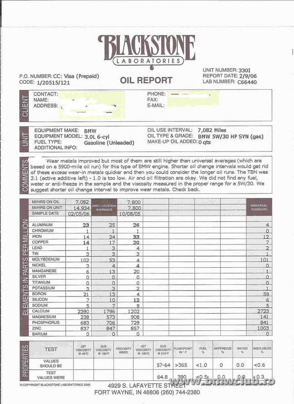

Oricum,uleiul ar trebui schimbat la max 10.000 de km,mai ales la diesel.
Cam dupa 10.000 de mile ,uleiul se deterioreaza.
Uite un raport pentru N52,dupa 7000 de mile.
