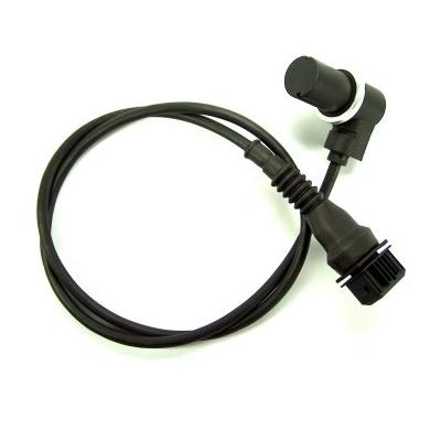

camshaft sensor eror mi-a dat la test,deci aveati dreptate cu senzorul ax cu came

Ai comandat sensor pentru axa?
Sa-mi spui si mie cat costa dupa ce-l achizitionezi,sunt foarte curios sa vad daca preturile pieselor difera dintre Italia si Romania.
Am uitat sa va zic ca manopera in It pentru schimbarea senzorului axei m-a costat 140 euro si el in sine a costat 112.
