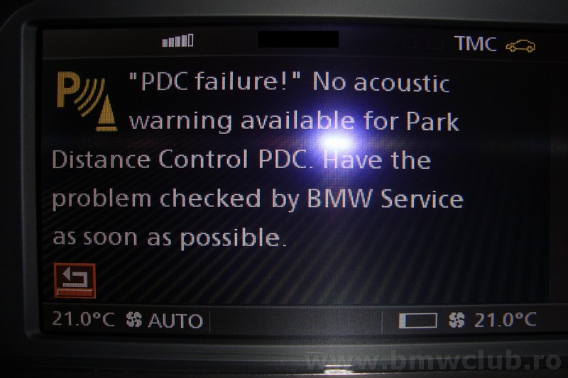

De saptamana trecuta mi-a aparut intr-o zi "PDC - Failure" ... din senin apoi pe parcursul zilei a disparut... revenindu-si spre seara... A doua zi pornesc masina imi apare iar... si tot asa disparea-aparea... pana cand de cateva zile deja nu se mai restabileste... ce o fi avand? Are cineva vreo ideie?

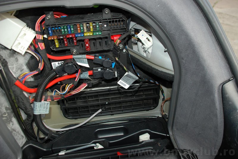

Vad ca sunt 14 sigurante acolo.De ce nu le verifici pe toate?In 5-10 minute termini. :)
Sa-mi mai apara si alte erori...???? Nuuuuu... vreau doar s-o scot pe aia cu pricina... doar... + am inteles ca asta nu-i unicul "Fuse box" din masina... mai sunt si altele...

PDC-ul este alimentat din spate, de acolo de unde ai pus poza.Nu stiu exact care este siguranta, insa ma gandeam ca folosesti un multimetru si nu este nevoie sa le scoti. :)
Oricum, o mica remarca daca imi permiti, daca siguranta este arsa si alimentarea este intrerupta atunci PDC-ul nu are cum sa isi mai revina.Este vorba de o siguranta fuzibila, cand se arde, se arde...

Acum am realizat.PDC-ul la E65 nu este protejat printr-o siguranta fuzibila.Primeste curent de la un modul electronic si este protejat de semiconductori.In caz de scurtcircuit alimentarea este intrerupta automat pana la eliminarea problemei.
Cel mai probabil un senzor este defect.
Am gasit problema... cel putin testerul mi-a aratat un sensor defect... Deja mi-am gasit si cu ce sa-l inlocuiesc, unul uzat de la dezmembrari... alta problema deja... el e de culoare neagra, adica masina dezmembrata e de culoare neagra... cum il vopsesc? Mai ales ca am gasit pe aici pe forum undeva pareri precum ca n-ar functiona daca se vopseste, sau care-i treaba cu vopsitul...??? cum sa-l prelucrez, vopsesc, ca apoi sa functioneze corect??? Stie cineva?
