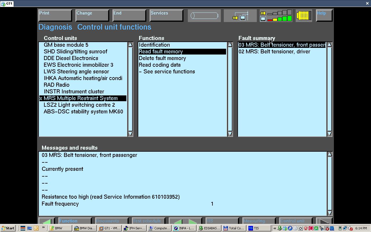

Am si eu o problema. Acum vreo 2 sapt am facut un schimb de scaune si bancheta la masina. Le-am schimbat pe cele standard cu unele sport cu incalzari blabla, acestea fiind luate de pe o masina implicata intr-un accident. De cand am facut schimbul mi s-a aparis becul de airbag din bord. Tin sa precizez ca atunci cand s-au inlocuit, borna de la baterie nu am scos-o. Am crezut ca din cauza asta ma avertizeaza becul si ca as putea scapa de el printr-o sterge a erorii cu un tester. Am facut asta ieri, dar nu se stinge, dupa resetare becul se aprinde din nou, iar in tester in afiseaza acest lucru. Inteleg ca este ceva de la centuri, dar nu imi pot da seama ce.
Ce poate fi?

Dupa cum iti spune testerul ai probleme cu intinzatoarele de la centurile de siguranta din fata. Acestea sunt prevazute cu capse pirotehnice. Trebuie verificate circuitele, s-ar putea sa fie doar niste contacte imperfecte undeva, sau sa fie defecte cablurile de la mufele de sub scaune la capsele pirotehnice. Cand lucrezi la aceste circuite e preferabil sa deconectezi borna de la baterie pentru a evita declansrea accidentala a capselor.

Eroarea pe care o are el se refera la pirotehnicele de centuri. Eroarea despre care vorbiti voi apare ca "Seat occupancy sensor SBE1".
@Bavaria a dat raspunsuri foarte bune. Tind sa cred ca si este cum a spus el, daca masina de pe care provin scaunele a fost lovita.
