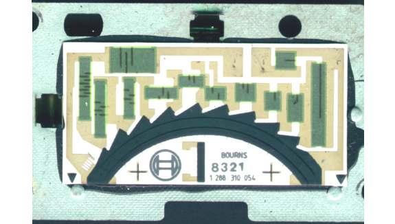

Reglajul este facut in fabrica ,cu laserul.Mai exact ,se calibreaza cu o cantitate cunoscuta de aer:pozitia clapetei fata de corpul debitmetrului,taria arcului impotriva aerului si pozitia corecta a potentiometrului.
Valorile rezistentelor sunt precis calculate si efectuate cu ajutorul laserului.Vezi in poza taieturile efectuate cu laser.
