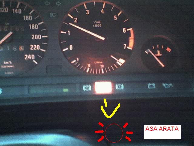

ce este?

cum nu sunt cu senzor daca ai becu in bord ?
105279[/snapback]
o intrebare foarte buna, asa a zis mecanicul la care mergeam... ca nu au senzor placutzele... nu am prea inteles dar am lasat-o asa...
si atunci ce sa fie? sunt duse placutzele? de scartzit nu scartzie sa zici ca e metal pe metal...
placutele pot sa fie bune dar sa nu mai ai senzorul sau sa fie intrerupt firul de la el si sa se aprinde in bord. daca placutele sunt confectionate nu stiu pe unde si nu au locasul pentru senzor atunci normal ca nu s-a putut monta senzorul de frana in consecinta martorul din bord a ramas aprins. cumpara placute mai de soi cu senzor cu tot si dupa ce le montezi o sa dispara si martorul din bord. bafta Edited by cotti
