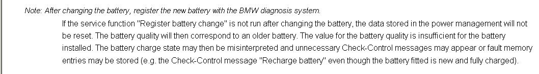

@siulian: intr-adevar cand am montat noua baterie nu s-a facut nici o resetare pe tester
