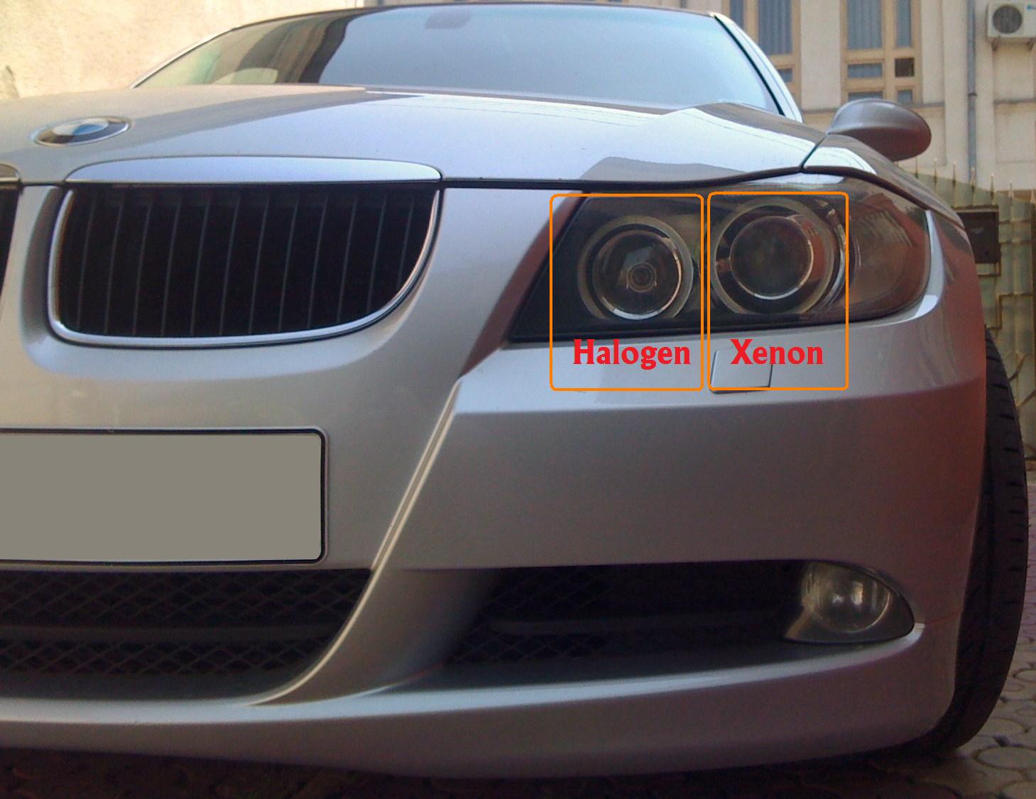

Este posibil , prin interfata de diagnoza sau ceva de genu sa se poata face flash cu xenonul de la faruri ?
Masina in cauza este un E90 cu faruri Bi-Xenon neadaptative. Am obs ca flashurile sunt facut numai cu becurile din mijloc, iar cand e faza lunga pusa complet se ridica si xenonul. A incercat cineva asa ceva ? Sau inginerii de la BMW au avut un motiv bun pentru care sa faca asta si nu se merita oboseala?

Se pare ca nu am fost de clar in problema mea. Am observat la mine , dar si la alte BMW ca flash se face cu halogenul , chiar daca varurile sunt bi-xenon.
La mine , cand fac flash se aprinde halogenul (becurile dinspre grila) iar cand dau pe faza lunga(impins maneta de semnalizare in fata) cand sunt pornite farurile pe faza scurta(xenon) se aprinde atat halogenul si se deschid si farurile complet (daca nu stiti cum func xenon pe fz lunga , in far este o clapeta care obtureaza lumina pt faza scurta , pt forma V , iar pe faza lunga se deschide).
Deci intrebarea mea este daca este posibil , prin reprogramare calculator sa se faca flash cu faza lunga . In final m-ar interesa pentru a face flash cu faza lunga de la xenon si sa folosesc becurile din mijloc pentru Day light running , cu alte becuri un pic mai slabe bineinteles.
Nu e posibil sa ai in acelasi bec si halogen si xenon , dar in acelasi far , care are 2 becuri , se poate , dupa cum e in poza . Becurile din mijloc sunt halogen , si farurile normale xenon. Pentru a avea xenon pe faza lunga , este nevoie de existenta unui mecanism complex care presupune existenta unei clapete in far , care se deschide cand este comutata faza lunga . Faza e ca nu numai la E90 dar si la 5ar mai vechi am observat faza asta. Flashul se face numai cu halogenul , si pe faza lunga se aprinde si halogenul si se misca si xenonul. La Audi mai vechi A4 antepenultimul model de exemplu , si pe flash se aprind amandoua. Nu vad ce e atata confuzie.
@MYX : eu nu vreau sa mai folosesc deloc halogen pt faza lunga. Vreau sa am acolo alte becuri pentru DRL si sa folosesc numai farurile xenon. Stiu ca momentan la DRL sta mereu pe faza-scurta(xenon)

3. Din poza inteleg ca ai xenon doar pe faza scurta, corect?La fel am si eu.
Edited by r0n1n
1. Flash-ul se da cu faza lunga? Da sau nu? La mine da.
2. Ce inseamna bixenon? Si care este diferenta intre faruri cu xenon normal si bixenon?
3. Din poza inteleg ca ai xenon doar pe faza lunga, corect?
1. Da , doar cu becurile cu halogen indiferent daca e pornita sau nu faza scurta(xenon)
2. Bi-Xenon inseamna ca e lumineaza atat pe faza lunga cat si pe faza scurta. Diferenta este ca la cele nonBi-Xenon acea clapeta de care am zis in posturile anterioare este fixa si deci nu comuta. Ideea e ca nu se aprinde ceva in plus , ci e doar o chestie mecanica in plus.
3. Xenon e si pe faza lunga si pe faza scurta. Cand e faza lunga pusa de tot ( nu flash) se aprinde si halogenul si se ridica si Xenonul.

Ai xenon, nu bi. Acea clapeta de care zici tu exista si la farurile cu xenon si lucreaza, un amic cu seria 1 cand da flash misca repede de maneta spate-fata si efectul este este de "blitz" exact ca la bi-xenon.
Deci la becurile de langa nari ai si halogen si xenon.
Nu pot sa cred cat de greu iti este sa intelegi , se pare ca poza nu a fost de ajuns. :)
Becuri mijloc , langa nari , scrie pe ele halogen pe poza , cele din stanga pozei atasate , au DOAR UN BEC CU HALOGEN
Bedurile dinspre exteriorul masinii , scrie pe ele xenon in poza , in dreapta pozei , au DOAR UN BEC CU XENON + mecanism faza scurta-faza lunga.
Dar scopul topicului nu era sa intelegi tu ce inseamna xenon , bi-xenon si halogen si daca este posibil si daca a incercat cineva sa faca ce am propus eu.
Nu lua in nume rau dar te rog sa nu mai postezi asemenea aiureli. Ti-am explicat cat am putut de bine cu cea mai mare placere.

bixenon : xenon cu lupa pe faza scurta iar intre becul D2S si lupa exista o clapeta care se ridica atunci cand dai faza lunga permitand intregii suprafete a lupei sa lumineze, clapeta actionata de un solenoid (un fel de electromagnet care se armeaza prin regula mainii drepte - legea inductiei electromagnetice) care o trage in sus. in mod faza scurta lumina de la bec spre lupa e obturata de aceasta clapeta care formeaza un val pe perete daca va uitati pentru protejarea masinilor din sens opus ____/-----____/------. In momentul actionarii modului faza lunga aceasta clapeta se ridica permitand luminii sa circule prin toata suprafata lupei fara restrictii. masinile care nu au bixenon, ci doar xenon simplu cu lupa, au aceat obturator-clapeta, dar nu exista circuitul cu solenoid care sa o ridice la faza lunga (se poate monta de la lupele care au).
flashul functioneaza astfel :
cand farurile sunt oprite flashul (blitzul) este facut doar cu becurile de halogen de pe faza lunga, din oglinda interioara (nu de becul cu xenon din lupa de faza scurta).
cand farurile sunt aprinse pe faza scurta atunci flashul va fi format din aprinderea becurilor halogen de la faza lunga + ridicarea clapetei de pe faza scurta cu xenon.
pentru upgrade la xenon la bixen nu este nevoie de rescrierea modului de lumini sau mai stiu eu ce improvizatii la acesta. trebuie procurata doar o clapeta cu solenoid pentru lupa de xenon iar firele care vin in mufa acestui solenoid trebuie legate la alimentarea halogenului de faza lunga.
