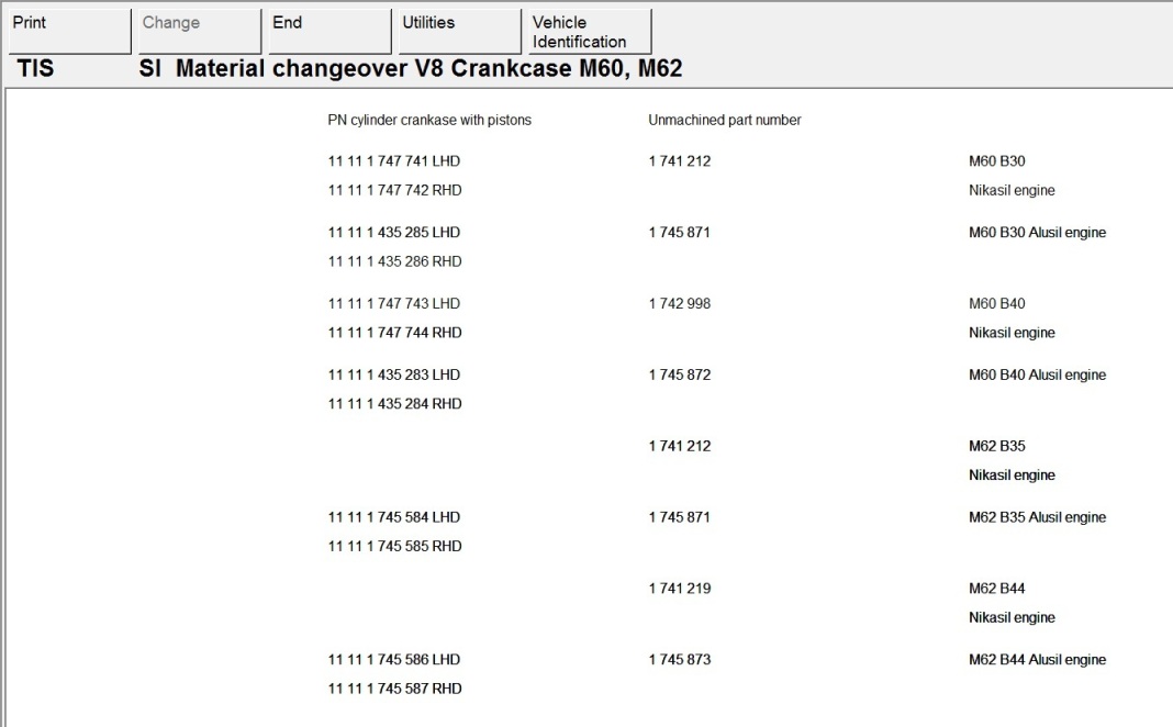

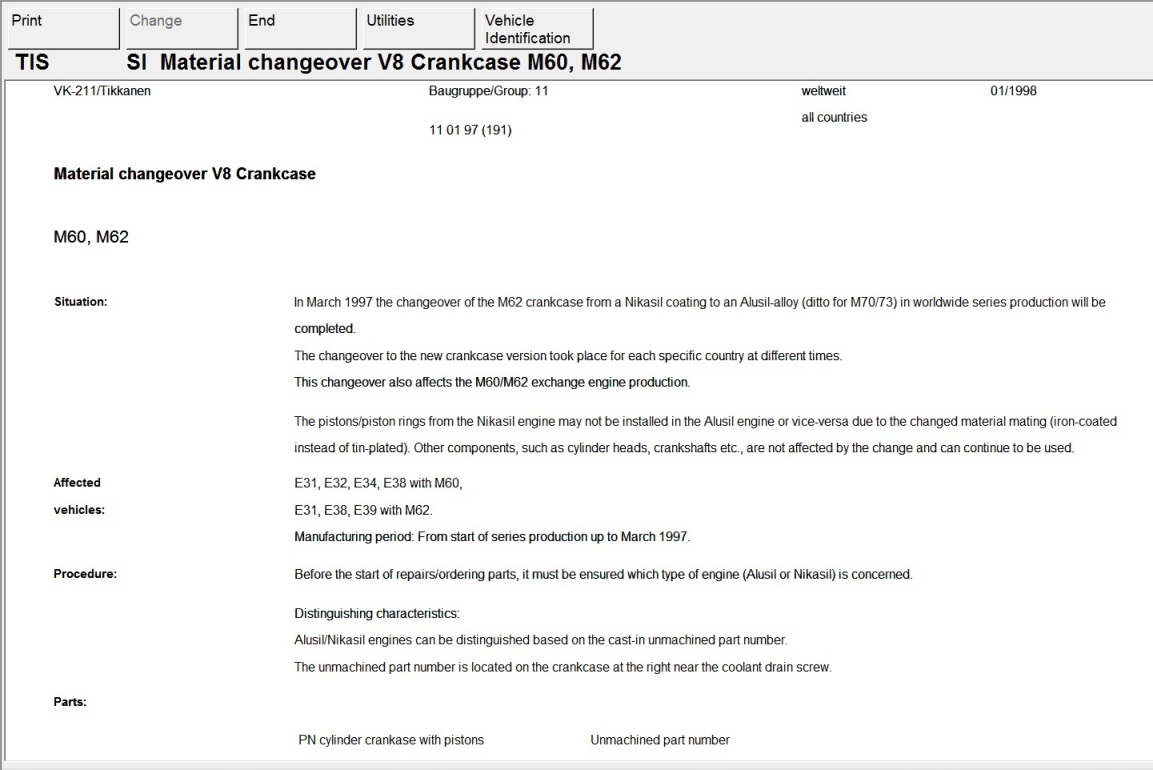

Am ajuns in posesia unui 740i din 1993 motor 4000 v8 , Nu stiu daca blocul e nikasil sau nu.
