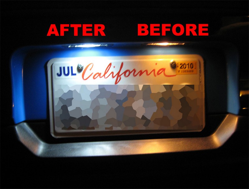

Acum recent intr-o noapte eram la un semafor... iar in fata mea era un Lexus, model de asta nou si avea o lumina alb curata la placutele de inmatriculare... arata foarte frumos... Presupun eu ca avea lampi de tip "LED"... A doua zi mi-am procurat si eu... (vezi foto)... le-am instalat. totul bine si frumos... multumit... pornesc la drum sa-mi vad de treaba asteptand cu nerabdare intunericul :) dar nici ca am reusit bine sa introduc cheia ca a si aparut Eroare... (mi-arata precum ca-s arse) Cred eu ca nu le primeste masina...
Ar exista vreo alta solutie? Alte lampi mai smechere?

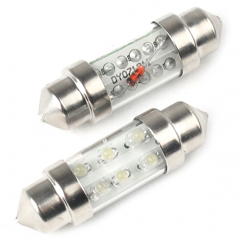

De tipul asta...(Vezi foto)...????
nu conteaza cum arata trebue sa fie facute pentru anulare erori cauta pe google ca gasesti multe anunturi
Si cum verific eu daca lampile sunt cu "anularea erorilor" sau nu?
