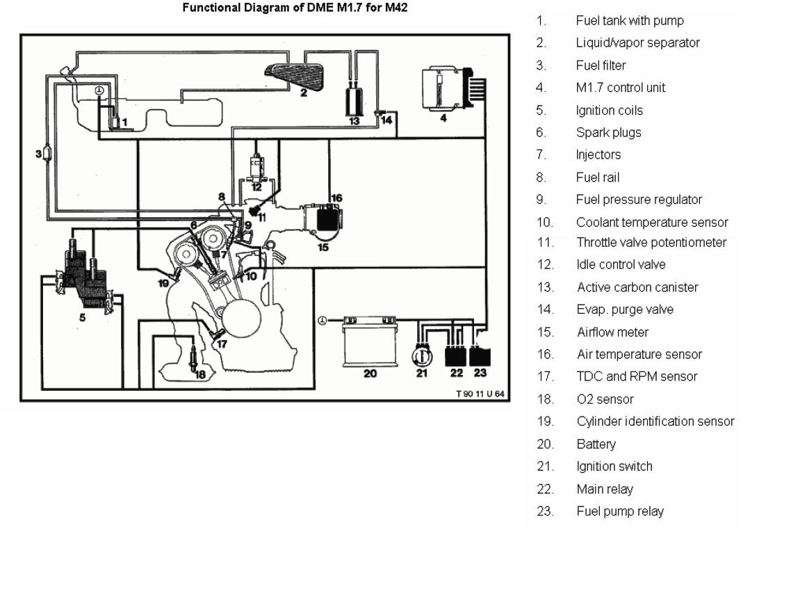

Din cate stiu eu , releul e comandat de calculator ; dar nu cred ca calculatorul e problema ci releul in sine . Sa fiu mai exact cred ca contactii sunt buliti . incearca cu un alt releu .
Atasez si o poza cu functionarea m42-ului sa-ti faci o idee cum e circuitul .
Succes in rezolvarea problemei !!!
