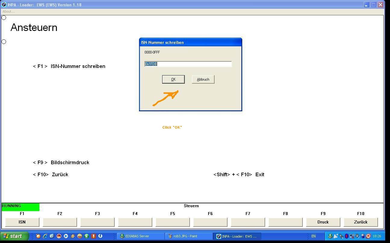

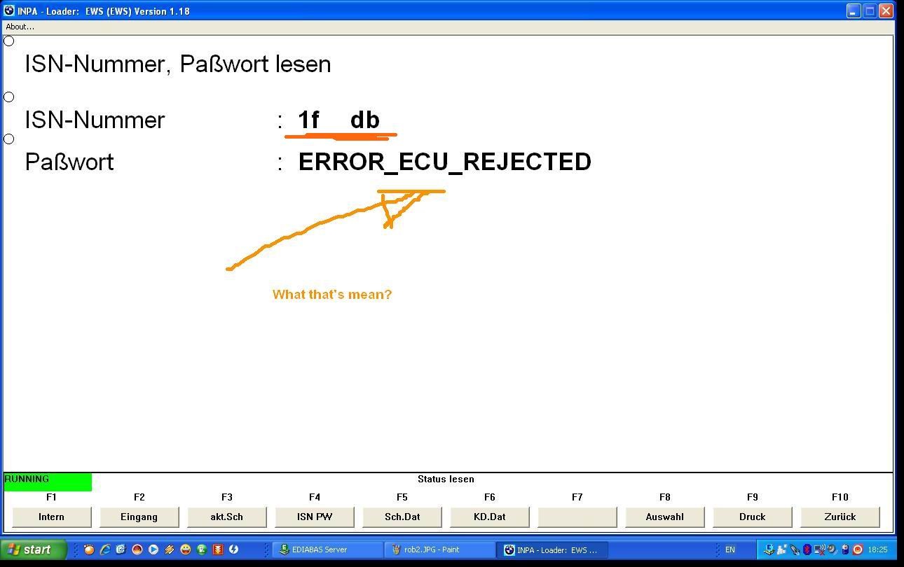

am atasat niste printuri dupa alinierea ews-dme (facuta in DIS), sunt citite din INPA.

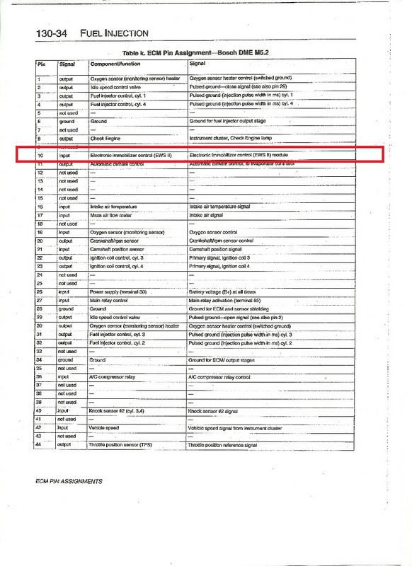

am primit acum de la un amic din canada care se ocupa printre altele cu comercializare de module ews-dme imperechiate:
Robert,
Please understand that what you are doing is correct, and the VIN NUMBER is NOT INPORTANT!!!!!!!!!!!
You have to connect Pin number 4 from the EWS to pin number 10 instead of pin number 81.
AND THE RESON IS :
the round plug from under is for 316 M43
and the round plug from above is for M44
HOW DO YOU WANT IT TO WORK?
it will not work untill you do the adapt the pin.
ignore the message ECU REJECT (NOT IMPOTRANT)
prin round plug se refera la conectorul rotund de la electronica motorului care se legea de cea a caroseriei, chiar langa cutia cu sigurante.

Pai amicul asta al tau este istet insa eu am crezut ca ai un computer de injectie identic.Normal ca daca nu este la fel, firul pe care trimite semnalul EWS-ul este diferit.
m43 are injectie dme 1.7.3
m44 are dme 5.2
in prima faza nu l-am crezut, pt ca practic difera mai multi pini... n-am prea inteles foarte bine ideea... poate si din cauza nervilor consumati si ai oboselii
Stai sa ne lamurim.Trebuie sa aflam ce computer a avut masina si ce computer are acum.Ai schimbat si toata instalatia de la motor, este de la o masina diferita fata de cea initiala?
m44 are dme 5.2
Mai omule, te-am intrebat mai devreme daca este vorba despre M43 si ai spus ca nu, ca este vorba despre M44 si M42.Te hotaresti? :)
