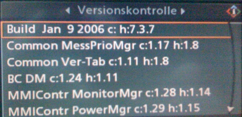

Salut ! Am intrat azi in meniul de diagnoza de la i-Drive dar nu stiu cum sa citesc versiunea de soft care este pe masina. Am atasat o poza cu ce apare la Version. Poate ma poate ajuta cineva.
Deasemenea as dori sa stiu si eu care este ultima versiune disponibila , si cum pot face si cam cat costa un update .

Pentru a accesa acel meniu, tine apasat (in jos sau putin in diagonala astfel incat sa ramai dupa ce iei mana de pe buton sa ramai tot in ecranul initial de selectie) butonul de i drive pentru 8 secunde. Apoi trebuie sa faci spre dreapta 3 rotatii ( de cate un click a rotitei de i drive) apoi spre stanga tot 3 rotatii, apoi spre dreapta 1 rotatie , spre stanga 1 rotatie, spre dreapta inca o rotatie si apoi apesi pe butonul de i drive. E important sa executi corect primul pas si anume sa ti apasat 8 secunde butonul i drive fara sa iesi din meniul initial de selectie (cel care apare in mod curent pe ecran)

Dar la nivel software , tot nu mi-ati raspuns si mie. Ce versiune am , in momentul de fata , si care este ultima , ca eu asta nu inteleg
