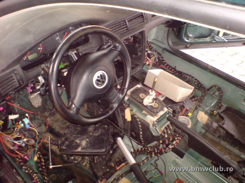

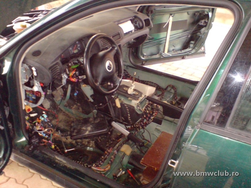

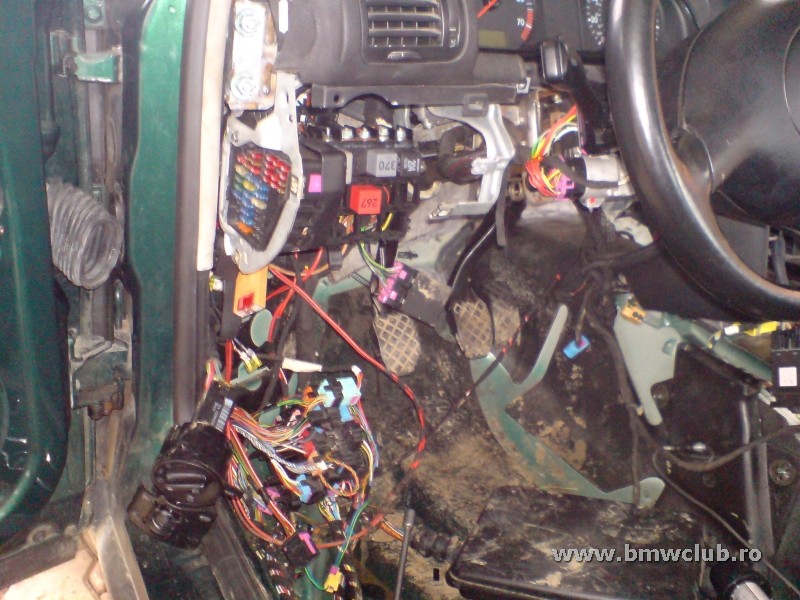

Am facut eu mai demult aceasta operatie la un Passat 3BG. Am lucrat cateva zile dar in final a functionat perfect tot, ca din fabrica. Mai putin reglajul oglinzii din dreapta, cand reglam pe cea din dreapta se regla si cea din stanga. Nici in ziua de azi nu pot sa-mi dau seama din ce cauza.
Asa e la VW. Cand o reglezi pe cea din dreapta se regleaza si cea din stanga. Cred ca s-a facut asa ca sa le folosesti la parcarea cu spatele. Eu zic ca ai avut succes 100%. :)
