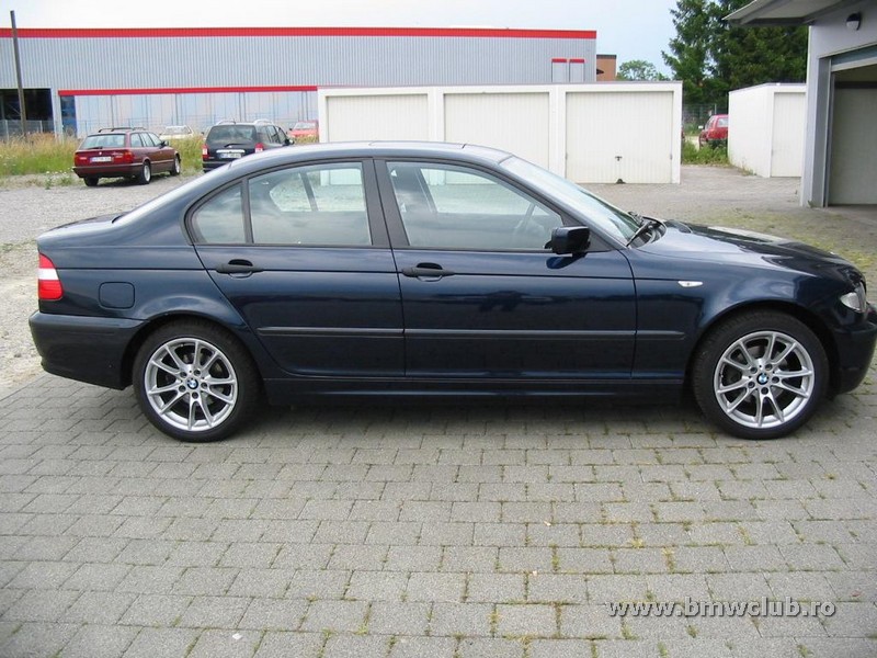

Nu stiu exact in ce conditii se potrivesc, dar eu am vazut jante de e39 pe e46
de exemplu astea CRED ca sunt de e39:

tu ai vrun habar de marca bmw? :blink: ca tot aiurea postezi peste tot....
seria 5 = ET 15
seria 3= ET35 ->
Daca pui jante de e39 pe e46 or sa stea prea in afara si invers.

Am vorbit cu cineva si mi-a zis ca se potrivesc dar o sa stea in afara iesite si exista riscul sa loveasca in aripi si se centreaza cu niste inele.

In necunostinta de cauza este cel care poate posta ineptia conform careia ET-ul este fix pentru o anumita masina.
Eu AM E46 si la mine in talon este dat un ET de 47 pt latzimea jantei de 7tzoli. Acum ce mai zici, eu zic ca te-ai cam hazardat. Sunt foarte curios cu ce te-am deranjat de m-ai atacat asa...

si io ce am zis?
Pe e46 poti pune de la e35 la et47 daca pui et 15 sau 20 stau in afara rotile.
Cu ce te-am atacat?

alea de 16" merg sigur, are un prieten, dar cu cauciucuri 215. Initial a avut 225 si ii atingeau. Este adevarat ca stau putin in afara fata de cele pt e46.

am avut si eu pe e36 jante pe 16" de e39. 205 era ok dar cand am pus 225 pe spate imi atingea in aripa interioara fiind mult prea iesite. la fel, daca pui jante de e36 sau e46 pe e39.. iti atinge in interior (la telescop sau ce e acolo).
