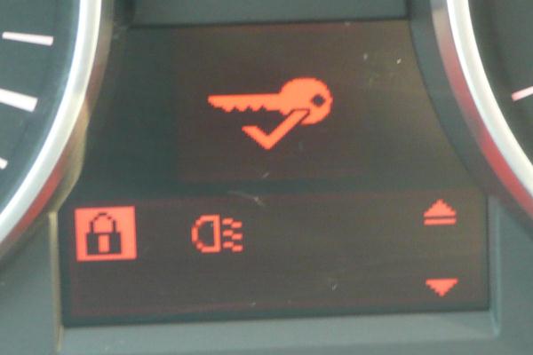

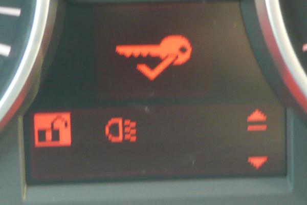

cand incui masina sau o descui sa se aprinda pozitia daca butonul este pe automat.parca asta este.
Doar daca e pe auto ?
da
trebuie sa fie pe auto neparat ca atunci cand descui si incui sa se aprinda.........aaaaaaaaaa
daca nu este faza cu pozitia incerca sa vezi daca nu este pt semnalizare:
cand incui sau descui masina<in functie de lacatelul din imagine> sa se aprinda semnalul....incearca una dintre astea 2.eu nu sunt cu masina la servici ca verificam si iti spuneam exact
mai mult ca sigur pentru semnal este.atunci cand incui/descui masina
Edited by Alex_wly
Aha, mersi, am sa verific la pranz. Prin auto intelegi iconita cu faruri, nu? Chiar ma gandeam la optiunea de a se aprinde pozitiile cand descui masina, dar parca m-am mai jucat cu setarile si nu am vazut niciodata sa se aprinda.
Si ... ce rost ar avea sa se aprinda pozitiile cand incui masina? :)
pai stai sa o luam de la capat:
cand butonul de faruri il lasi pe auto atunci se aprinde angel eyes<am vazut ca si tu ai>cand descui masina.iar cand o incui se stinge treptat.
de ex o descui se apride pozitia.o incui iar se stinge treptat.
iar referitor la iconitele alea sigur sunt pentru semnalizare sa se aprinda cand o incui/descui.le stiam pe toate dar daca nu am mai umblat de mult prin BC am uitat.
Da, se pare ca pentru semnalizare sunt cele doua setari.
Acum intrebarea e ... cum fac sa se deschida pozitiile automat, cand descui masina?
Am pus pe auto farurile, chiar am incercat si cu optiunea sa fie mereu deschise, nu numai pe intuneric, dar tot nu se aprind pozitiile cand descui masina.
pai daca il lasi pe auto butonul ar trebuie cand descui masina sa se aprinda pozitia.la mine asa e
