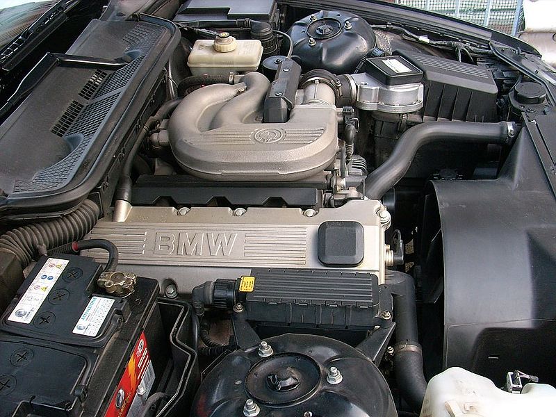

acum am iesit putin cu masina si dupa ce s-a incalzit motorul a inceput sa oscileze relantiul si tremura tare masina.am accelerat-o de vreo 2 ori si si-a revenit.
eu zic sa verifici prima data burduful de aer care vine intre debitmetru si admisi si dupa aia sonda lambda(poti sa o verifici cu un aparat de masura) incearca si mai vb. succes
la piesa 10 si 11 nam putut sa ajung deoarece vine ceva deasupra si nush sal desfac sigur.......
piesa 8 este prinsa cu un surub care se desface cu o tubulara sau inelara de 10(parca) desfaci piesa 8 si tragi de ea afara si dupa aceea o sa poti sa te uiti la furtunele alea 2
imi poate da cineva un link cu poze care sa arate unde se conecteaza senzor ax cu came.pe sub admisie pe undeva?m-am hotarat sa-l schimb sa vad daca nu mi se rezolva problema.de desfacut se desface usor cu un imbus,dar nu stiu pe unde vine conectat.
