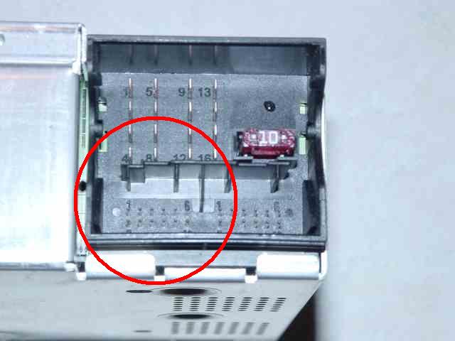

Salutare tuturor am si eu un 318 i 06.2000 si e dotat cu un cas cu caseta bussines dar are functia mode are si cablurile trase pt magazie chiar si pt navigatie dar lipseste magazia la as putea sa lec si eu auxiliar ? Pt a lega un mp3 sau o tableta ceva la el ?

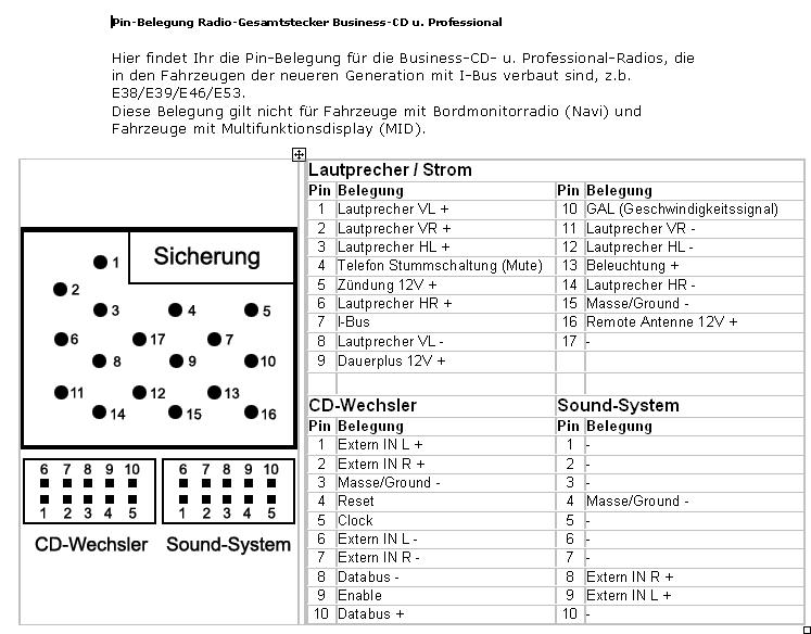

Left Aux Input pin 3 ( fir alb)
Right Aux Input pin 4 ( fir rosu)
Grd Aux Input pin 10 ( fir negru, ambmele fire de ground de la cele doua canale se lipesc pe pinul 10)
uite si schema cu pinout:
http://img96.imageshack.us/img96/3006/posterioreradiooy1.gif
La mine nu a mers pe AUX input si am folosit intrarea de la cd-changer, am lipit firele direct pe pini dar prin interior si am scos cablul pe langa torpedou pe jos si am ajuns cu el la scrumiera unde tin iphone-ul.Daca te legi la cd-changer input trebuie sa ai un cd in permanenta in magazie pentru ca amplificarea semnalului de la mp3 player sa aibe loc.
http://img294.imageshack.us/img294/2112/picture565cdin.jpg
succes!
foarte buna solutia se aude mult mai bine decat pe iesirea de la mag.cd uri.
singura problema e ca nu reusesc sa anulez motorasul la caseta se aude un bazait cum merge caseta incontinu.am incercat si alte variante de anulare motoras caseta,dar nu imi mai merge sunetul pe aux si scrie tape error.ce e de facut sa anulez motorasul?
