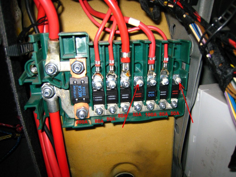

Masina nu intra in sleep imediat, are o perioada cand inca merg comenzile in masina. Dupa aceasta perioada poti masura. Verifica toate sigurantele. Nu stiu la modelul tau daca sigurantele sunt toate in acelasi loc, poate webasto are siguranta in alta parte. 8A e enorm, iti ingenuncheaza bateria imediat.

Da, dar arata la fel nu sunt prinse cu suruburi.Le-am scos pe toate.Mai sunt niste relee negre ca niste cuburi asa chiar langa sigurante.P-alea nu le-am scos.Apropo, alarma e pe direct sau are si ea siguranta.Nu e alarma orignala.
