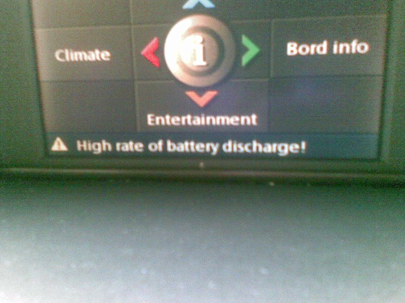

Sal , astazi cand am dat sa plec cu masina (e60 , 530d ) mi-a aparut mesajul asta pe consola "hight rate of battery charge" si un desen care semana cu o masina urcata pe o rampa , mentinez ca masina a plecat la sfert de cheie nu pare a fi nimic in neregula , dar totusi nu stiu cum sa interpretez eroarea care mi-o da .
Astept o parere .
Multumesc anticipat .

totusi, ce ziceti voi are legatura cu "baterie slaba", cauzele voastre nu au nici o legatura cu mesajul care l-a pus initiatorul topicului...
Din ce traduc eu acolo.. masina se plange ca se incarca prea repede bateria... sau tensiunea de incarcare e prea mare... baiul ar putea fi la alternator.. dar cum iti va spune un mecanic/electronist care chiar se uita la masina, nu-ti putem spune noi de pe forum ca nu avem bila de cristal... deci raspunsu e service.
da ai dreptate, numai ca a gresit stranger, eroarea este "high rate of battery discharge"
si daca e asa tot acolo trebuie sa se uite. Are un consumator sau alternatorul nu incarca suficient.
