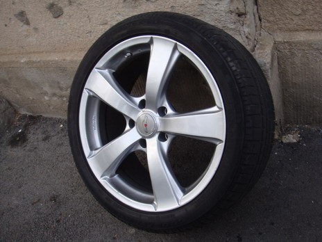

salut baieti!!!!
Am si eu jantele din foto cu cauciucuri 245/45/18 pe un e46.La viraj si la gropi imi ating.Ce cauciuri ma sfatuiti sa-mi pun pe ele ca sa le pot folosi.Mi-am luat 2 cauciucuri 225/40/18 runflat si vreau sa-mi mai iau doua. credeti ca e ok sa-mi pun 215/35/18 sau sa merg tot pe 225/40/18.Astept cu interes un sfat de la voi, cei care aveti pe masina janta de 18

Ar fi super sa-mi mearga cele 225/40/18 run flat si sa-mi mai cumpar 2 cu o garda tot joasa chiar daca nu sunt runflaturi pt ca tocmai am vb cu Brandex pt o bara M si ar da bine jantele pe ea!!!!
Cauta ET-ul pe spate. Trebuie sa scrie ET sau IS sau offset, unu din astea.
o sa ma uit diseara cand ajug acasa si va spun.e posibil sa fie janta prea lata??????
Nu are legatura latimea jantei. ET-ul este cel mai important. Afla ET-ul si vedem ce e de facut
