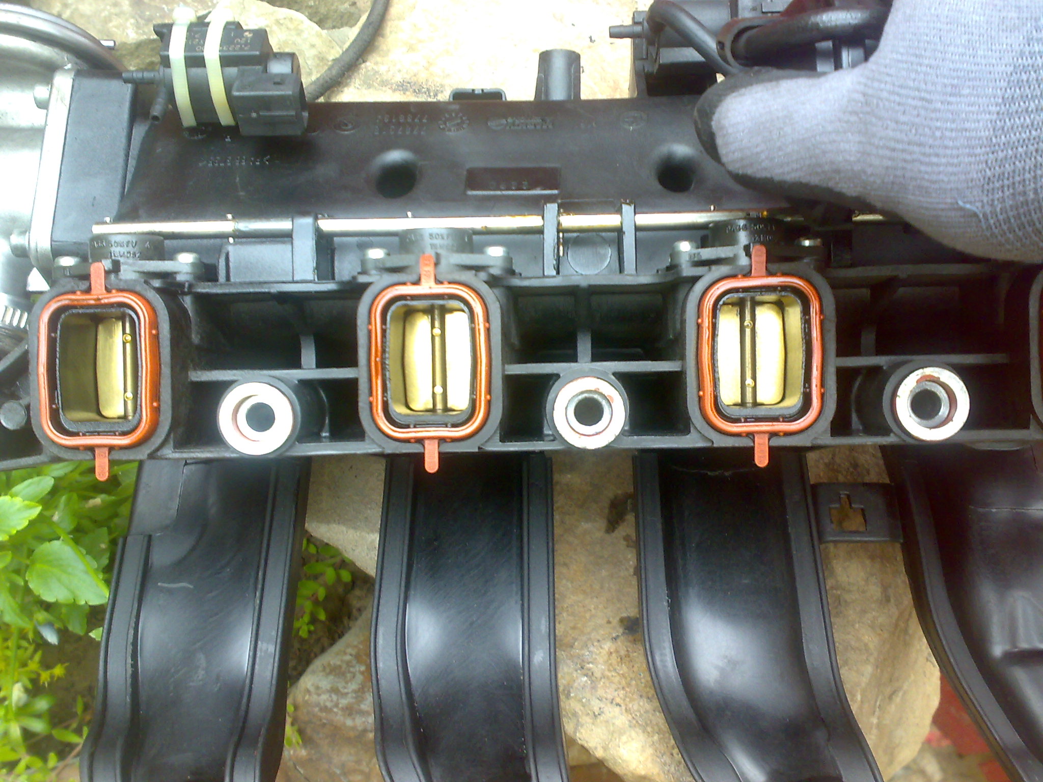

Astazi am demontat galeria de admisie sa vad cum se prezinta dupa doi ani de cand am curatat galeria prin fierbere.Tot acum doi ani am softat motorul,am ales un soft cu EGR off.Se vede din fotografiile atasate cat de curata este galeria si ce curati sunt clapetii din galerie.Au aceasta culoare aurie de la putinii vapori de ulei ce ajung in galerie.Clapetii nu au joc,scurgeri sau alte defecte.Sunt multumit de cea ce am gasit cand am demontat galeria post-46628-0-04658200-1465673215_thumb.jpg Edited by botosanibmw
  • Like 3
Foarte bun exemplu!! Bravo.

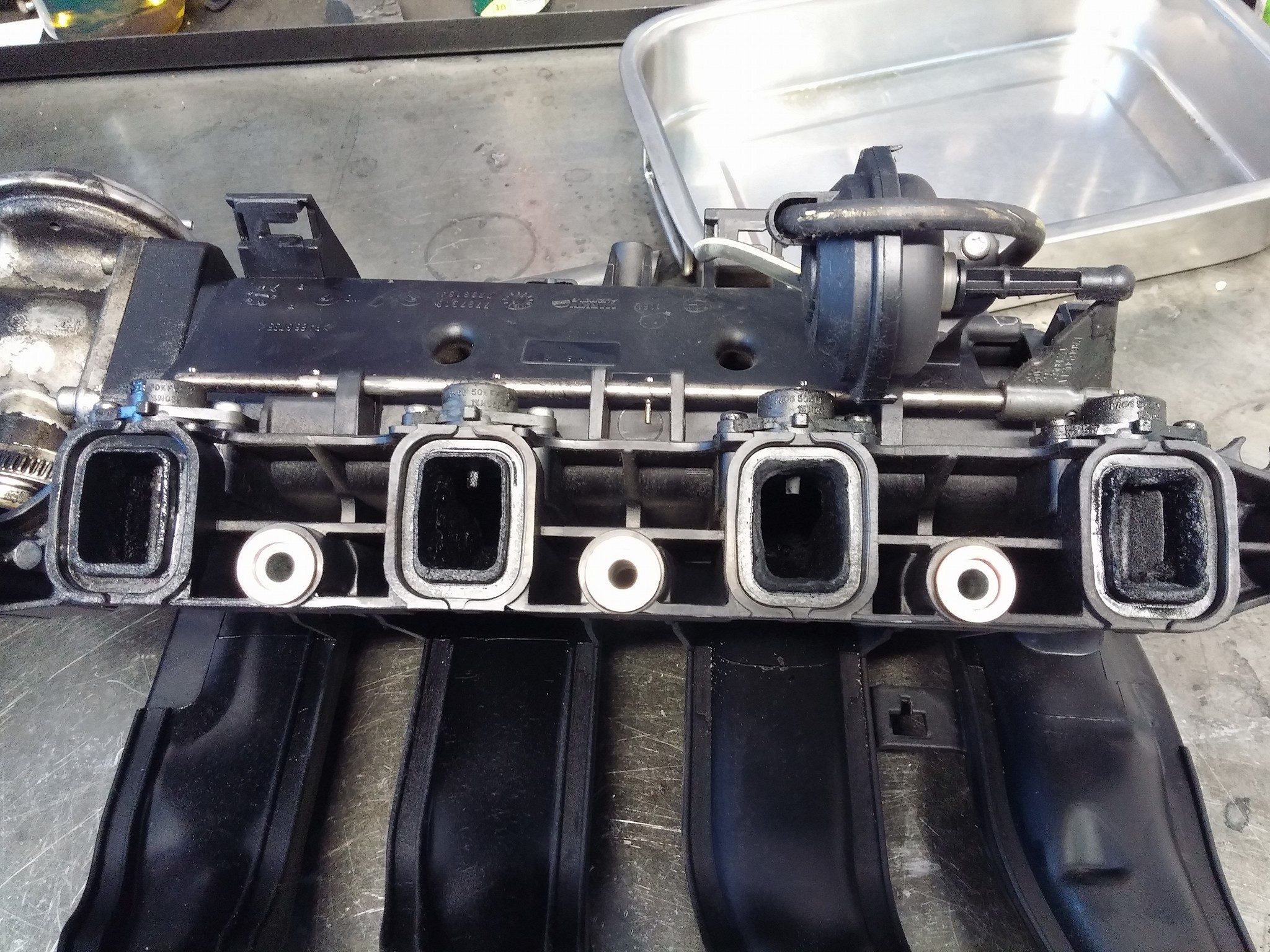

Cand am vazut cat rau poate sa faca ruperea tijelor clapetelor , am hotarat sa ma uit la ele , sa vad ce si cum . M-am consultat cu fratele meu , mandru propietar de E 46 touring din 2004 , care are acelasi motor cu al meu , am "sapat" amandoi pe net doua zile si m-am apucat de treaba .
Duminica am desfacut admisia . Egr-ul avea multe depuneri pe el , insa nu era obturat . Clapetele erau negre pe ambele parti , toate aveau joc mare unde trece axul prin "dop" , doua aveau si putin ulei scurs pe langa ax , iar una din ele avea joc si la cele doua suruburi care o tin pe ax . Decizia : EJECT ! Am indepartat axul care le actioneaza si pompa de vacuum la care e legat si le-am scos
Luni , 3 spray-uri de curatitor de frane Wurth - il folosesc si la serviciu si e foarte bun - , comanda de dopuri de 22 mm ca si clapetele , din acelasi plastic ca si ele si anume PA 6.6 GF 60. Am luat si o garnitura pentru furtunul dintre intercooler si EGR. Atentie , daca o sa folositi acelasi spray , proba inainte , deoarece poate ataca plasticul si garniturile ! Am probat pe una din clapete , caci e din acelasi plastic ca si galeria de admisie , doar are mai multa fibra de sticla in el . Dupa o jumatate de ora fara vreun efect negativ am astupat toate cele opt gauri din admisie , am inundat-o cu lichid din spray , am astupat si gaura mare unde se prinde EGR-ul si pauza pana marti . La EGR am folosit o surubelnita mare sa rad ce am putut din depuneri , apoi "inundatie" , dopuri improvizate din nailon si pauza . Garniturile arata ok , asa ca nu le schimb , le-am spalat doar cu sapun .
Marti am curatat ce s-a inmuiat peste noapte , din nou inundate vreo doua ore si smotru . Am folosit carpe pe galerie si smirghel de 120 in EGR , fara sa apas .
Miercuri dopurile au ajuns tarziu , asa ca nu am facut nimic . Joi am montat dopurile , am indepartat pinii 1,2,4 si 6 de pe tija care actiona clapetele , pentru ca era mai putin de 1 mm intre ei si dopuri , si am reasamblat totul .
TEST - DRIVE - exact ce spun baietii pe net : mai mult zgomot in habitaclu , fara sa ma deranjeze totusi , putere redusa sub 1800 - 2000 de ture , dar cine merge cu un diesel sub 2000 ? , si - favoritul meu - in frana de motor nu iti mai sar ochii in parbriz !
