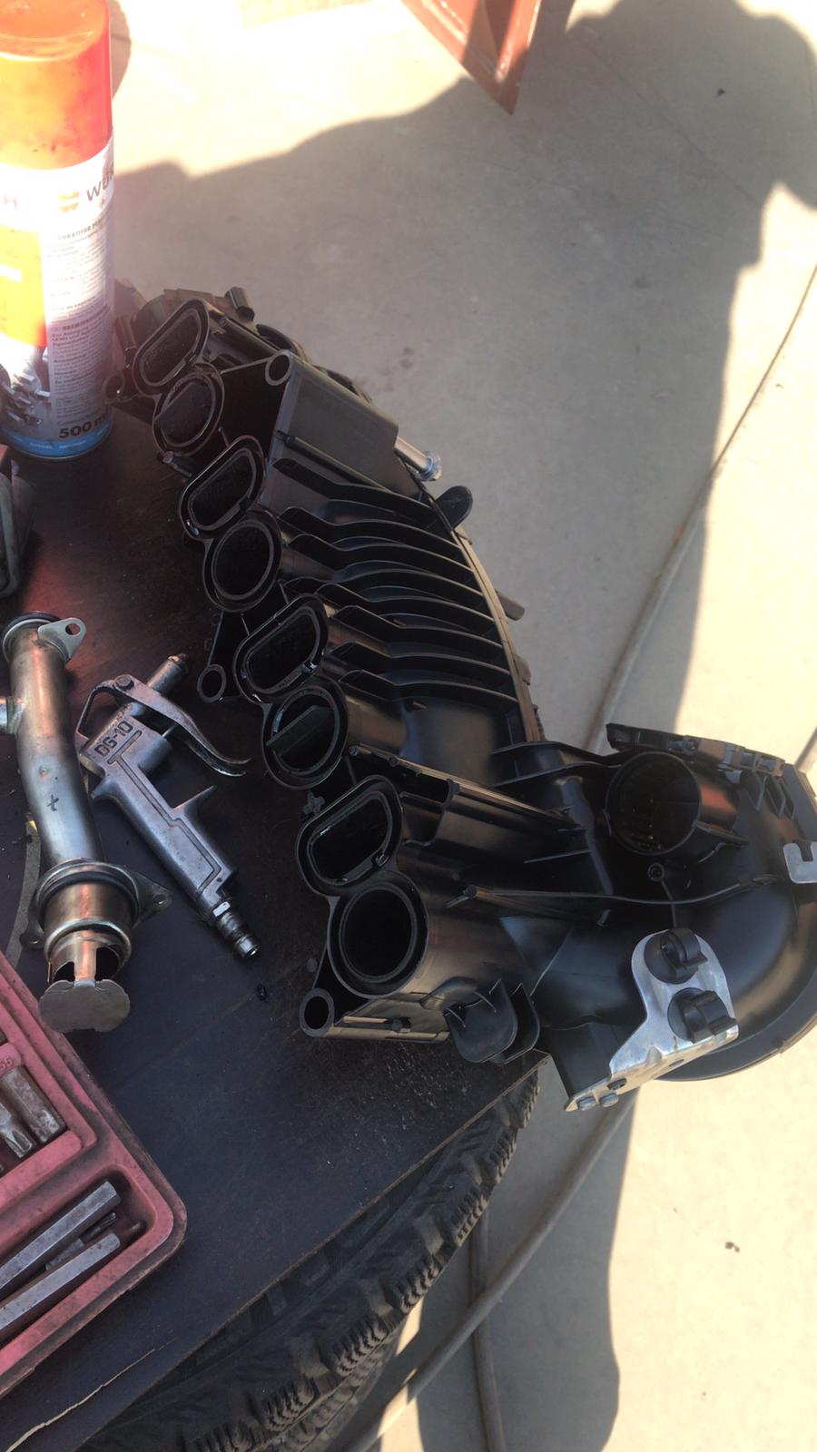

Recent am anulat clapetele la un n47/163cp 2009 ( are power reduction de la 177cp la 163cp ) ,am procedat exact ca in viodeo
, am curatat foarte bine galeria la spalatorie cu solutie de spalat motoare , ... a iesit ok
Nimic in plus sau in minus dupa operatie ! , se incalzeste la fel de repede , trage la fel , consuma la fel , nici o schimbare ! absolut nimic dupa 1 luna
Am scos clapetele pentru ca tija clapetelor unde intra in admisie avea joc mare ... adica legatura intre actuator si tija clapetelor si pierdea putina presiune ... se auzea un usor sueriat dupa 2000/rpm
Durata timp ~ 2 ore
Costuri , 80 lei garnituri admisie , 60 lei dop aluminiu ( olx ) , 30 lei spalatorie , manopera zero ... am facut-o eu si a iesit din prima :)
Cateva poze
Edited by wtww

Probabil ca aveam o pierdere de 3-5cp ... deci insesizabila
Filtru DPF urmeaza sa il schimb/curat , ... e infundat cam 60~70 la suta , DAR nu cred ca o sa afecteze filtru DPF in viitor ... ramane de vazut , daca afecteaza filtru DPF atunci o sa pun o galerie cu clapete , oricum a mea era uzata ca sa zic asa
Nu aveam depuneri exagerate
Am avut un e 87 cu acelasi motor n47 euro 5 si NU avea clapete pe admisie , era de 143cp ... nu prea vad ce rau am facut , zic eu ! , o sa vad pe viitor ce si cum si postez daca e bine ce am facut !
Macar fac experiente pe masina mea si rog pe cei care citesc aceste posturi SA NU FACA CA MINE !!!
