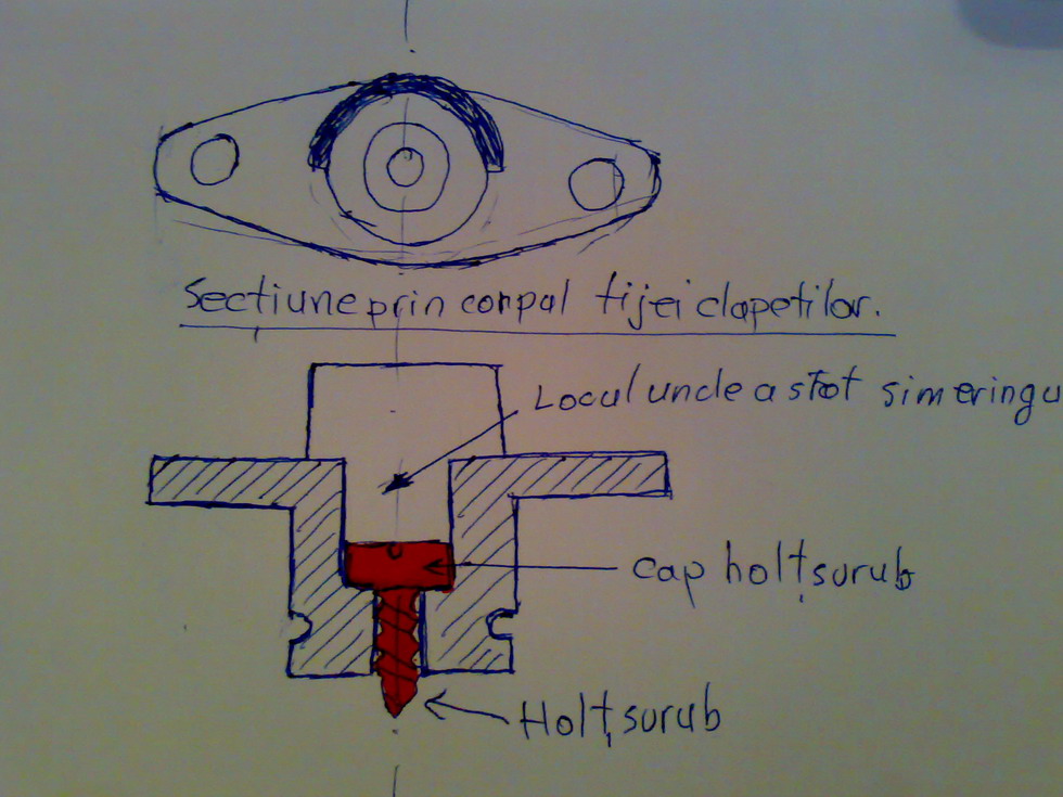

Salut!Daca pot ajuta pe cineva am facut acum "in viteza" un desen tehnic din care sper sa puteti intelge de ce spun sa se dea jos simeringurile.Dupa cum se vede din desen dupa ce se dau jos simeringurile in locul lor se monteaza un holtsurub si se mai vede din desen ca nu poate sa fie aspirat de catre motor acel holtsurub deoarece capul sau se opreste pe acel "umar" si nu permite practic aspirarea holtsurubului.Spor la treaba!!post-46628-0-92429000-1360252438_thumb.jpg

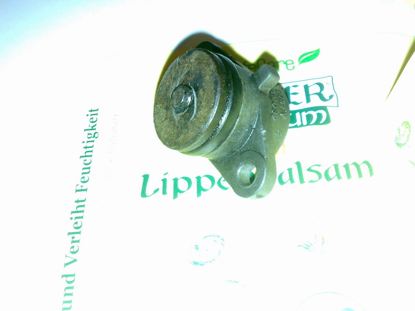

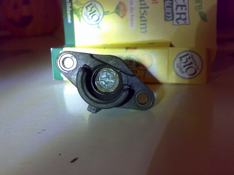

Salut!Revin cu imagini si cu explicatii.Eu am dat jos simeringurile si am infiletat un holtsurub ca in imaginele atasate,inainte de-al infileta pe holtsurub am aplicat un strat de poxipol(se vede in imagine).Dupa ce am infiletat holtsurubul restul de varf care era iesit afara l-am polizat,simplu.Nu mai trebuieste sa cumpar acele capace din aluminiu,se rezolva problema flapsurilor cu cateva holtsuruburi.Bafta!post-46628-0-35535600-1360343847_thumb.jpgpost-46628-0-31070500-1360343903_thumb.jpg Edited by botosanibmw
