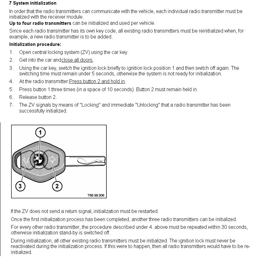

XXL uite dupa schema asta fac eu reinitializarea,cat despre inchis usile merge de fiecare data din prima doar la deschis face probleme.....Si ma gandesc ca daca a stat aproape 3 luni masina sa nu se fi descarcat cheia dar deja am mers cu ea vreo 300km deci era normal pana acum sa se incarce!
