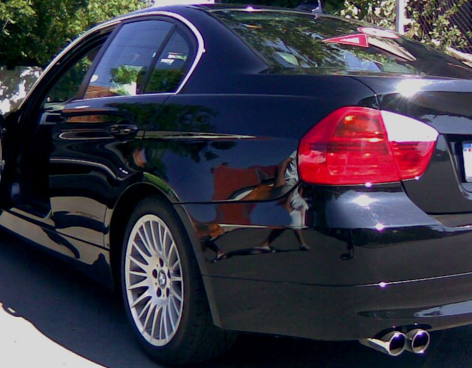

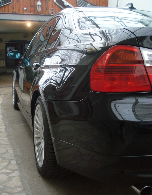

Am pus doar pe spate, cu prezoane cu tot , si cu curieru pana la oradea, a fost total cam 480ron (NOI, de la H&R) .am pus si doua poze sa vezi diferenta, una inainte si cealalta dupa ce au fost puse distantierele
